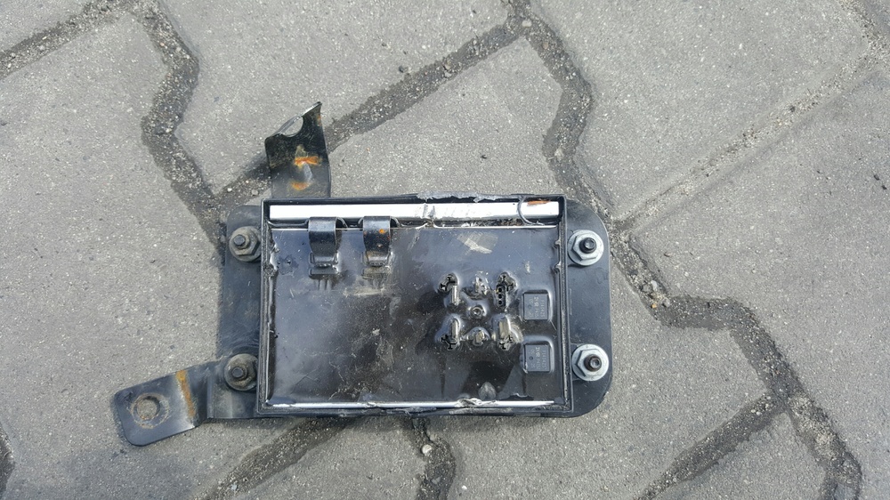

Witam, czy ktoś z szanownego towarzystwa rozpoznaje co to za cześć na zdjęciach? Pochodzi z AR Mito z 2015r z silnikiem 1.4 140KM, i jest zamieszczona w okolicach lewej przedniej lampy, niestety brak nr seryjnego i sam nie wiem co to może być za sterownik, ktoś może pomoże ? Auto na full opcji.

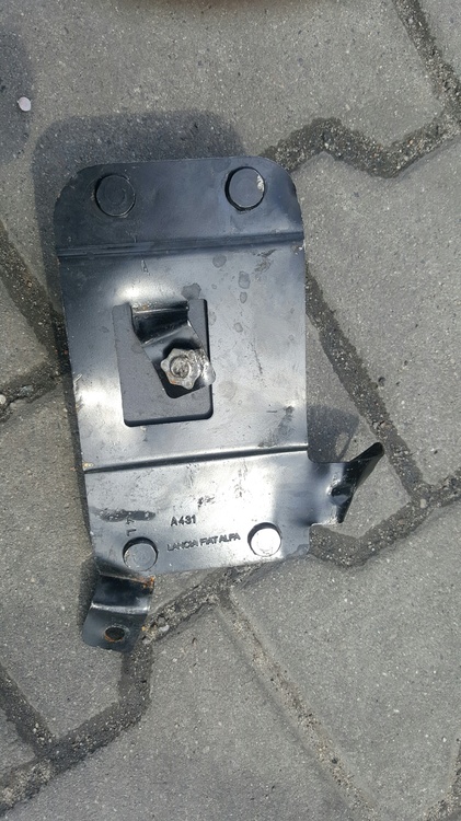

Wygląda na urwaną pokrywę boxu sterownika TCT  -jest umieszczony na  lewym nadkolu.

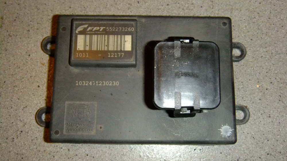

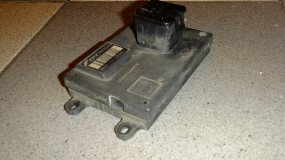

Na to wygląda, mam taki w garażu, został mi po niekoniecznie niezbędnej wymianie - zalał się płynem do spryskiwacza  i wtedy działał albo nie działał czyli nie elektronika tylko mokra wtyczka, ASO wymieniło i tak zostało. Nowy koszt  sto pare zet; ale porównam dopiero jutro albo w poniedziałek.
Na 99,99% to co pokazałeś to jest to co pozostało ze sterownika TCT.  Na zdjeciach masz cały box. DSCF9224.JPG.0518bcb60bca210ae9131e0713a9d369.JPGDSCF9225.JPG.228971dcdce21b4ce92fa9cae8fed9e7.JPG
