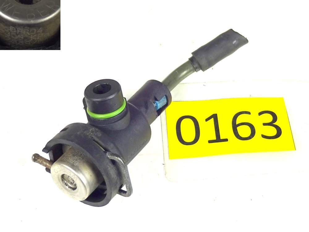

Sam właściwy regulator ciśnienia paliwa  DPR04 WEBER 9404583
5927ee0d534bb_RegulatorcinieniapaliwaDPR04WEBERDPR04Volvo9404583.JPG.902214d0c25566e023b6d5a06703d4bb.JPG
Regulator razem z obudową.
Wymiana chodnikowa czas operacji 30min
Klucze - torxy, kombinerki, wkrętak płaski
Działania.
- odkręcić osłonę przepustnicy 1torx
- odpiąć wężyk podciśnienia serwa
- odpiąć wężyk podciśnienia naszego regulatora.
- odpiąć wężyk podciśnienia sterowania
- odkręcić śrubę torx mocującą obudowę regulatora do listwy
- lekko obracając w lewo i w prawo wyciągnąć regulator z listwy wtryskowej - jest zakleszczony na gumowym oringu (ten zielony) - uwaga: wyleje się paliwo z listwy
- wyjąć niebieski oring wciśnięty wokół przewodu paliwowego w miejscu wchodzenia do obudowy - niewidoczny na zdjęciu
- wcisnąć niebieskie zapadki na wtyczce przewodu paliwowego- widoczne na zdjęciu
- delikatnie wyjąć przewód paliwowy - uwaga też uszczelniony oringami.
- wyciągnąć klamrę z drutu zabezpieczającą regulator - widoczna na zdjęciu
- wyciągnąć stary regulator - też wciśnięty na oringach. - najlepiej wycisnąć go wkrętakiem od strony wejścia przewodu paliwowego.
- wcisnąć dokładnie i do końca nowy regulator.
- następne czynności montażowe wykonać w odwrotnej kolejności.
Jeżeli oringi są zdrowe po montażu nic nie powinno przeciekać.
Proszę pamiętać o włożeniu wszystkich przewodów podciśnieniowych- zwłaszcza grubego od serwa i tego od regulatora - nieszczelność spowoduje niemożność odpalenia silnika.

Działa idealnie. Zapala od strzału. A grzebałem wszędzie tylko nie tam.
