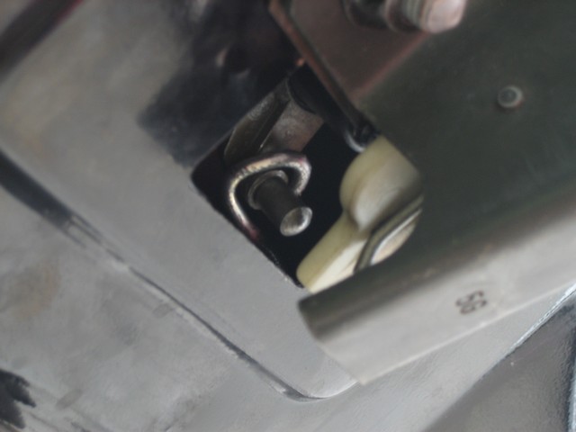

OTO opis i zdjecia jak to ZROBIŁEM
brat montował centralny i został mu jeden silownik wzraz z drutem i szynami
Drut przycinam i wyginam na taka odległosc i kształt alby pasował powiem ze dokładnosc do kolo 0.5 cm wiec trzeba uwazac lepiej uciac dluzszy i pozniej go powygibac.
Zdjecie ponizje pokazuje jak wygielem preta
Silownik prezykrecam do karoserii (o dziwo juz sa tam 2 dziurki i silownik pasuje idealnie)
Metoda dla osob które nie maja przycisku do otwierania klapy. Kable podpinam rónolegle w instalacji do drzwi

Mam tak zrobione od roku. Troche inaczej polaczylem pret z zamkiem (uzylem oryginalnych blaszek na srubki). Kable przeciagnalem przy uszczelce szyby i razem z wezykiem spryskiwacza. Zapomniales napisac, ze kable trzeba polaczyc odwrotnie smile.gif

Nio dokladnie trzeba odwroteni podpiac kabelki ale to juz taki detalik ktory kazdy przy zalozeniu zobaczy. O tych szynach tez myslalem ale nie wiedzielem jak je wygiac moze zarzucisz jakies foto jak to zrobiłes??

mam na mysli te male, czare, zagiete blaszki, do klorych wkreca sie sruby. miejsce, w ktorym ma byc sruba (jest tak specjalnie wygiete) wlozylem ta kolke i zacisnalem kleszczami. moze zrobie foto, jak bede mial auto i aparat. smile.gif
