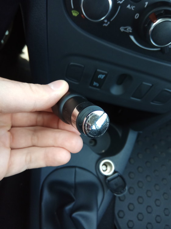

Cześć.
Możecie mi powiedzieć co to jest tam na dole tego gniazda zapalniczki?
Przyznam się, że czegoś takiego wcześniej nie widziałem.
Przez to gniazdo nie chce mi działać moja ładowarka/transmiter i nijak się nic nie ładuje.
Nie chce działać bo gniazdo nie ma "wąsów" po bokach ... przerabiałem temat roidmi, dopiero przedłużacz  z odpowiednim gniazdem rozwiązał problem :ok:
Aaa. Ok, może dlatego. Spróbuję jakiś rozgałęźnik lub coś w ten deseń.
Dziękuję!
Dnia ‎2017‎-‎07‎-‎10 o 19:40, abdiel napisał:
Cześć.
Tak to jest jak sprzęt projektują dizajnerzy, wygląd zamiast działania :hehe:
Po kształcie wnioskuję, że będzie ona działać w gniazdach tylko elektrycznych, tzn. takich bez zapalniczki.
Ten sprzęt działa właśnie w gnieździe od zapalniczki.
