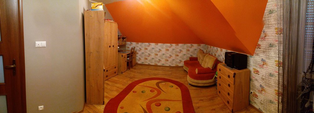

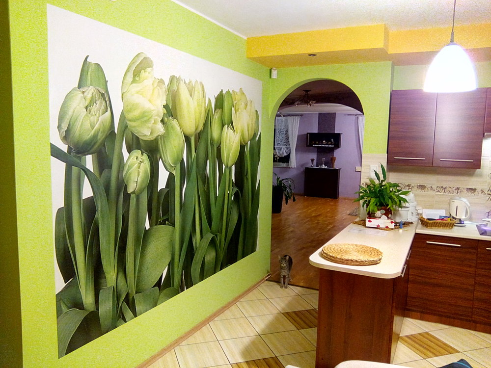

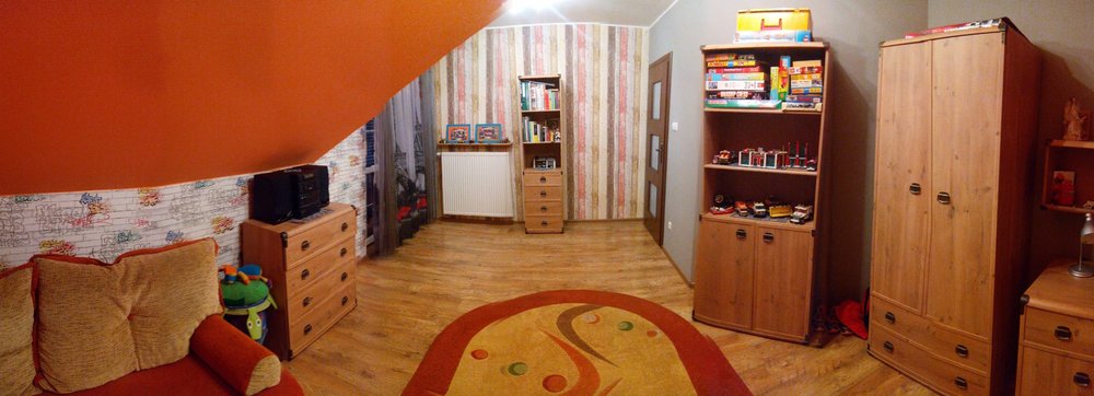

Kleiłem, do tej pory, trzy fototapety.
Jedna z "biedronki", druga zakupiona na jakiejś stronce z tapetami. Wymiary około 250x180 cm.
Trzecia to w pokoju młodzieży reklama żywiec "piekło"
Były to wersje papierowe.
Kleiłem na kleju metylan do tapet papierowych.
Smarowałem i ścianę i bryt. Nie wiem, czy to było najszczęśliwsze rozwiązanie, albowiem bryt jak zobaczy klej, zacznie się rozciągać.
Około 1 cm na 1 metrze.
Wydaje mi się że postępowałem zgodnie z zaleceniami producentów fototapet.

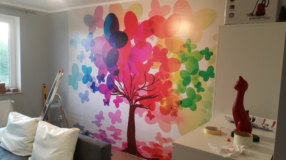

Kiedy pytałem o to ludzi, którym miałem zlecić przyklejenie (ponoć jedni z najlepszych) pytali czy jest przygotowana ściana? Twierdzili, że musi być dobrze zagruntowana bo inaczej gładź odstanie. Ostatecznie kleiłem sam. Pociągnąłem chyba ze trzy razy unigruntem solidnie, nie żałując ale rozprowadzając intensywnie aby nie narobić zacieków.
Nic nie odstało.
Inna sprawa, że na drugi dzień zrywałem bo :piekna: stwierdziła, że jest tragicznie. W sensie efekt wizualny a nie wykonanie.
Na zdjęciu tego nie widać. Pokój ma 3,5m na 5,5m i to była dłuższa ściana. Faktycznie było bardzo źle. Byłoby OK na krótszej ścianie.
