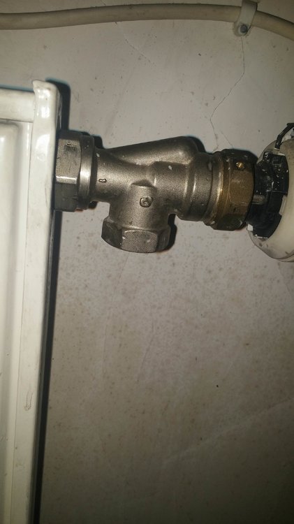

zawór grzejnikowy, ktoś wie co to za technologia
Spotkałem się dzisiaj z takim czymś...
Ten zawór wkręcony na powrocie grzejnika

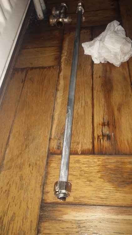

Przez ten zawór do zasilania idzie ta śmieszna rurka

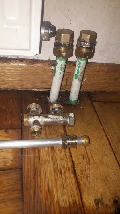

i zawór na zasilaniu
Jak widać na zdjęciu rurka pękła i za cholerę nie wiem co dać w zamian.
Średnicą pasuje miedziana rura fi12, pozostaje kwestia końcówek.
Ktoś wie co to i czy ewentualnie można dokupić taką rurkę

Oventrop Bypass-Combi
Można to gdzieś dostać?:)
Można kupić w całości. Jeśli nie tej firmy to innej. To standardowe rozwiązanie przy podłączeniu grzejnika z podłączeniem bocznym do instalacji przygotowanej dla podłączenia dolnego.
Czy da się kupić osobno elementy nie wiem.

Wygląd mi na to, że gwinty w miejscach łączonych tą rurką to standardowe 1/2 cala? To zamiast tej rurki możesz zrobić łącznik z alupeksa czy zgrzewanego pcw, na górze z wkręcanym gwintem, a na dole z półholendrem.
Gora jest 1/2 cala niestety na dole jest cos pomiedzy 1/2 a 3/8 i to jeszcze z innym skokiem gwintu.
