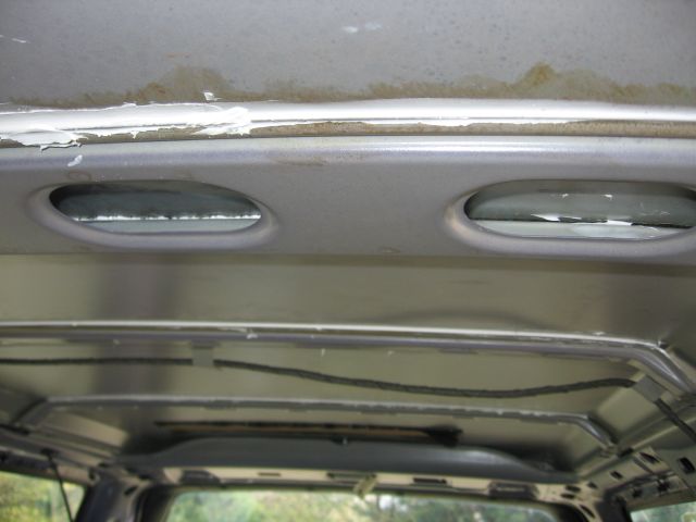

Od dłuższego czasu z podsufitki wysypywały się okruchy czarnej twardej masy.
To i zacieki nad częścią bagażową (zastanawiałem się może coś przecieka??? np. mocowanie relingów)
skłoniły mnie do demontażu podsufitki, która wyglądała tak:
Miejsce połączenia wspornika z dachem:
Po usunięciu reszty masy i zabezpieczeniu antykorozyjnym połączenia wykonałem Silikonem Neutralnym
(nie wchodzi w reakcje z metalem)
Poszło szybko i sprawnie, miejsc przecieków nie zlokalizowałem, więć przyjąłem że przecieków nie ma.
Wsporniki zostały sklejone z dachem, jest troche ciszej,
dach nie wpada w taki rezonans,
a ocierające elementy nie będą zaproszeniem dla "rudej".
A może Kolega zapoda manuala do sposobu demontażu podsufitki bo mnie to niebawem czeka.
Z góry THX
