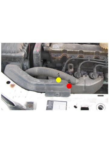

Mam zamiar (zaawansowany wink.gif ) zrobienia kompensacji cisnienia na II stopniu redukcji w instalacji z reduktorem lovato, w oparciu o manual dotępny na tym forum. W związu z tym mam pytanie: gdzie lepiej podłaczyć się do fabrycznego dolotu, w punkcie 1 czy też 2?
Oczywiście wlot powietrza na zdjęciu jest na dole, a na górze zaś widać puszkę filtra powietrza.
Czekam na wsparcie...
podpiołem się między punktami - na łuku i działa spoko; nie gaśnie przy wrzuceniu na luz nawet przy 100km/h

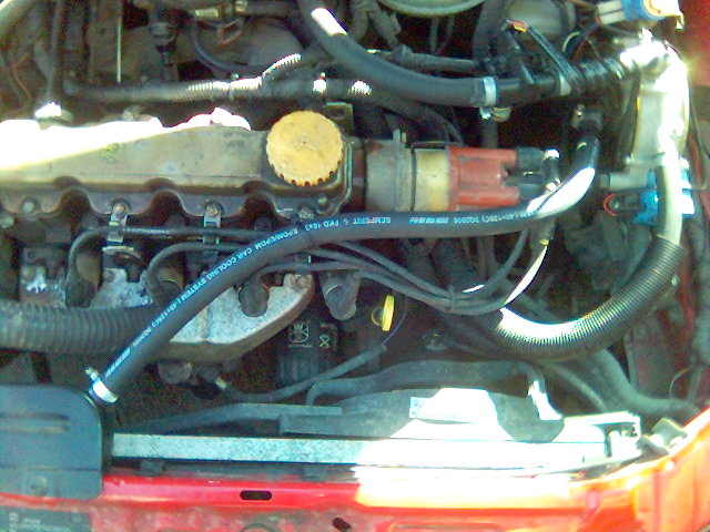

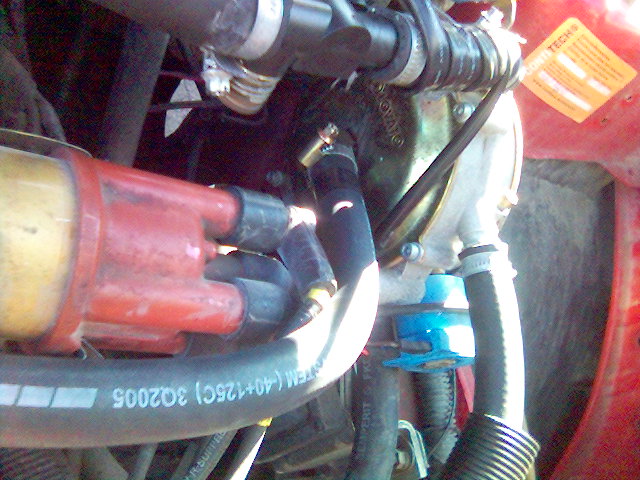

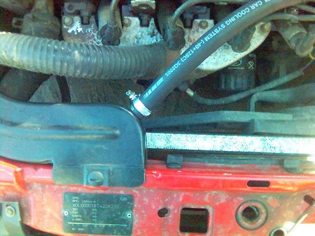

wczoraj poćwiczyłem z różnymi długościami rury, z umiejscowieniem wlotu itp.
efekt: zostało tak jak było, czyli z podłaczeniem do wlotu, a na zadławienie pomogła prosta regulacja parownika - w weekend pojade d szwgra, podepnę się pod komuter i wyreguluję na fest...
a poniżej zdjęcia z moich zabaw
PS
