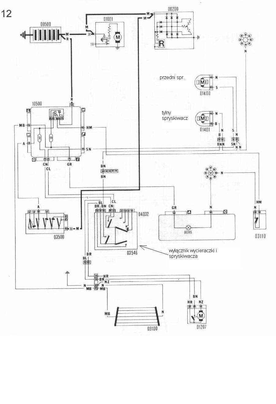

odstawiłem moje UNO na 2 tygodnie na parking. Po powrocie okazało się, że nie działają oba spryskiwacze, zarówno tył jak i przód. Wycieraczki działają bez zarzutu. Żaden bezpiecznik nie jest spalony.
Generlanie w ogóle coś mi elektryka niedomaga, kilka dni wcześniej znikneło mi podświetlenie zegarka.
Ma ktoś może jakieś porady, sugestie?

Witam.
2. sprawdź czy jakiś wężyk Ci nie spadł
3. jak dalej nic nie leci to spróbuj przepchać cieniutką igiełką te spryskiwacze.
A w ogóle to słychać że silniczek od spryskiwaczy pracuje??
Jeśli silniczki działają to na przewodach są zaworki zwrotne (tuż za silniczkami). One lubią skleić się i nie przepuszczają wtedy płynu.
Właśnie oba silniczki nie działają.
Co dziwne, po włączeniu tylnego spryskiwacza uruchamia się tylna wycieraczka, czyli tak jak powinno się dziać, ale sam silniczek nie działa.
Sprawdź masę silniczkow, bo chyba w niej tkwi problem.
Do przedniego powinny dochodzić przewody: czarny i różowy. Podłącz do czarnego kawałek przewodu a drugi koniec do minusa akumulatora. Jeśli po takim podłączeniu silniczki ruszą to pozostanie Ci oczyszczenie wszystkich konektorków masowych i problem zniknie.

Napisałeś,że zginęło Ci też podświetlenie zegarka.-poszukałbym czy w komorze silnikowej nie jest gdzieś zaśniedziała masa, a poza tym konektorki przy spryskiwaczach lubią czasem zardzewieć całkowicie.
