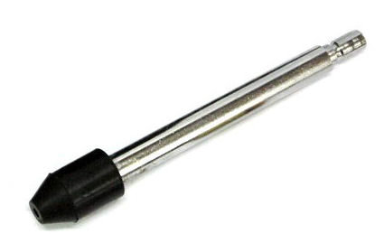

długa końcówka do prostego miernika ciśnienia sprężania
Szukam od wczoraj na necie sztywnej, długiej "przedłużki" do prostego miernika sprężania.
Wszystkie "rurki" w zestawach mają standardową długość ok 160mm o ile pamiętam.
A nie wiecie czy można i ewentualnie gdzie dokupić taką końcówkę ale np długą na 25cm?
Lata temu robiłem próbę szczelności cylindrów w silniku VW 2.0 16V i tam właśnie był fatalny dostęp. Zdobyłem kawałek rurki, który nagwintowałem po obu stronach na gwint świecy zapłonowej, z jednej zewnętrzny a z drugiej wewnętrzny. Dobrałem też dużą nakrętkę, którą rozwierciłem na średnicę rurki i po nasunięciu jej na koniec z gwintem wewnętrznym, zaspawałem. I tak powstał przyrząd "wyciągający" na zewnątrz niedostępne wcześniej gniazdo świecy. Możesz pójść tą drogą, choć będziesz miał już problem z wiarygodnym pomiarem- i pewnie stąd może wynikać brak na rynku takich przedłużek. Po prostu taką przedłużką mocno zmieniasz stosunek objętości skokowej do objętości komory spalania. Do próby szczelności cylindrów nieistotne, dla pomiaru ciśnienia sprężania nawet obecność nagaru bywa kluczowa.
