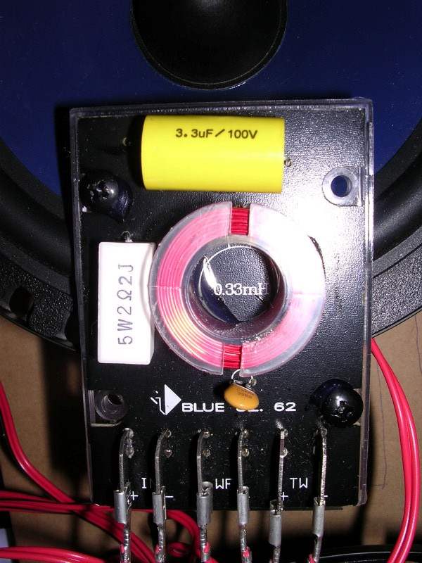

Poniewaz ciezko mi bedzie puscic przewody ze zwrotnicy do tweeterow , ktore sa na podszybiu, mam do Was pytanie. Jesli sie nie myle, w zwrotnicy za odciecie sygnalu do tweeterow odpowiada rezystor 3,3uF/100V (zdjecie). Czy wystarczy, ze na kablu do wysokotonowek zamontuje taki rezystor i efekt bedzie taki sam jak po zastosowaniu zwrotnicy? Zwrotnice natomiast chce zamontowac w drzwiach i sygnal z niej puscic tylko do wooferow.
Dajcie znac czy taka kombinacja ma prawo bytu?

Popatrz na druk od drugiej strony płytki i będzie wszystko jasne z tego co pamiętam to w torze tweteera jest jeszcze szeregowo dwa elementy rezystr (to białe) i zabezpieczenie PTC twetera.
Troche dużo gratów do przkładania zlosnik.gif prościej chyba wylutować samą cewke do woofera lub lepiej zamontować zwrotnice w aucie a do tweterów pociągnąć przewody.
