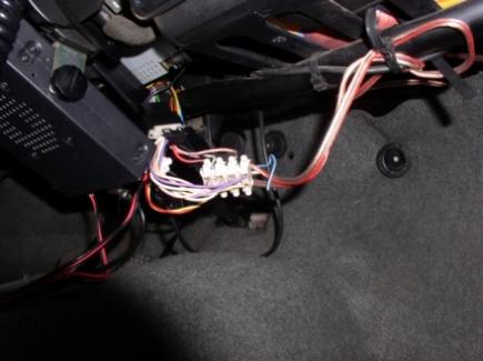

Jak zlikwidowac ta druciarnie
Wiatam
W zal przesylam Wam moje podlaczenie glosnikow w aucie. Straszna druciarnia z tego ale nie mam pojecia jak to razem polaczyc z kablami z koski. Czy to lutowac czy cos niewiem.gif
Jakie Wy macie na to patenty, bo chcialbym to zrobic porzadnie bo raz to okropnie wyglada(pek wiszacych kabli) a dwa pewnie sa straty w odbiorze.
Plisss o pomoc

ja bym to zrobil tak: zalatw sobie listwe zaciskowa taka jaka jest przy wzmacniaczach samochodowych ,wytnij z tylu otwor zeby ja zamontowac , w srodku przylutuj przewody glosnikowe ana zewnatrz do zaciskow przykrec przewody glosnikowe. Podjedz do zakladu corobia samochodowe instalacje gazowe popros o kawalek rurki peszlowej i schowaj w nia te widoczne przewody glosnikowe. smile.gifzlosnik2.gif

Oki oki
ale szczerze yo nie wiem jak ta listwa wyglada. Moglbym prosic Cie o fotki.
kup kawałek termokurcza i rozpinaj tą skercaną kostke kabelek po kabelku (żzeby Ci sie nie pomyliło) i polutuj ok.gif

Lutowac, na kazdy kabel termokurcz, a na pek lutowania tasme wlochata lub peszel i juz

starty stratami ale moze sie srubka poluzowac - kiedys tak mialem - i wtedy trzeba wyciagac wszystko, sprawdzac, dokrecac, itp. A tak robisz raz i masz spokoj do momentu jak bedziesz chcial cos zmienic.
Dobrze jest takze opisac kable jezeli nie zrobila tego fabryka.

A po co tak kombinowac i co to zmieni? Znowu bedzie mial srubki.
Lutownica, termokurcz, peszel, 3 browary i naprzod...

peszel dostanie w KAZDYM sklepie elektrycznym
Nie trzeba chowac przewodow glosnikowych na calej dlugosci w peszel. Wystarczy schowac samo laczenie przewodow, ale i to nie koniecznie.
no i wszystko panowie. bede tak robic. lutownica w reke, tasme tez ladna mam i 3 browary i jazdaaaa z tym. cool.gif

zamaist taśmy użyj rułki termokurczliwej, przynajmniej estetycznie będzie wyglądać
