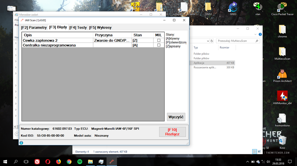

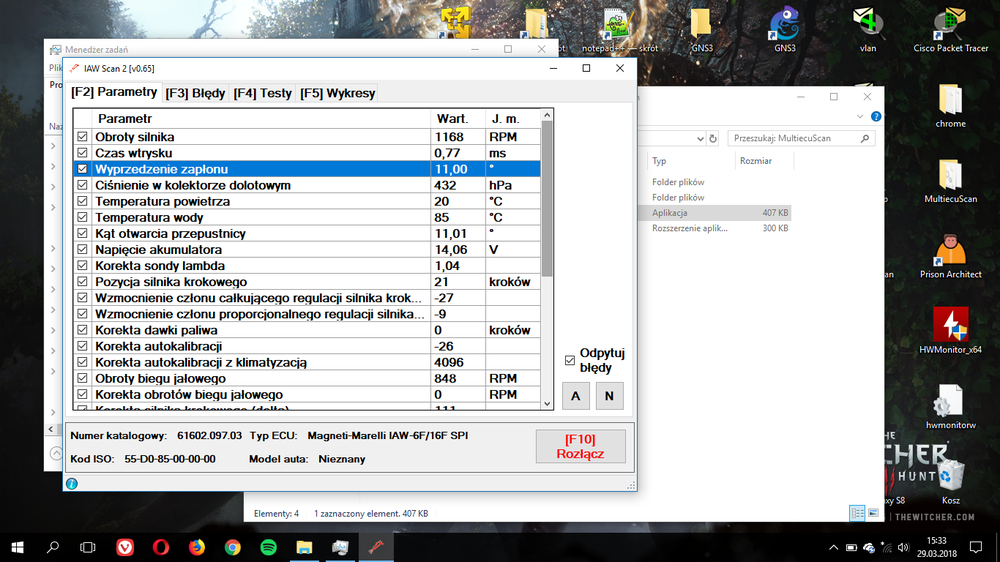

Witajcie ponownie,pacjent Seicento 1.1 SPI teraz pytanie jakie obroty powinien mieć na biegu jałowym, bo u mnie trzyma ok 1200 . Druga sprawa spalanie obecnie pali w mieście 11 l na 100km nie za dużo? Nie deptam mu, raczej jazda spokojna. Kolejna sprawa przy odcięciu zapala się marchewa i wyrzuca błąd cewki 2. Dołączam zrzuty ekranu z programu. Ostatnie pytanie czy jak jest zdjęta pętla imo to może zapalać się marchewa? W czasie jazdy zdarza się, że się zapali po wrzuceniu na luz i puszczeniu gazu, ale to sporadycznie. Z góry dzięki za jakąkolwiek podpowiedź :)
