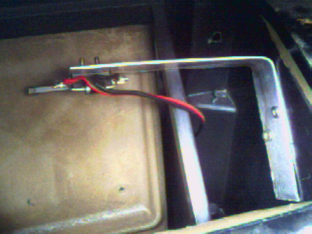

Ja rozwiazałem problem,zastosowałem układ wyłaczników krancowych które maja za zadanie wyłaczyc silnik zanim nastapi przeciazenie układu!Orginalnie jest gdzies zamontowany układ przeciazeniowy,bo kiedy silnik zaczyna mocno wyc odcina sie napiecie,ale jak dla mnie to troche za pozno i stad problemy z silnikiem i/lub przekładnia.Wyłaczniki mam 2 dni ale jest nadzieja ze bedzie lepiej hehe.gif
