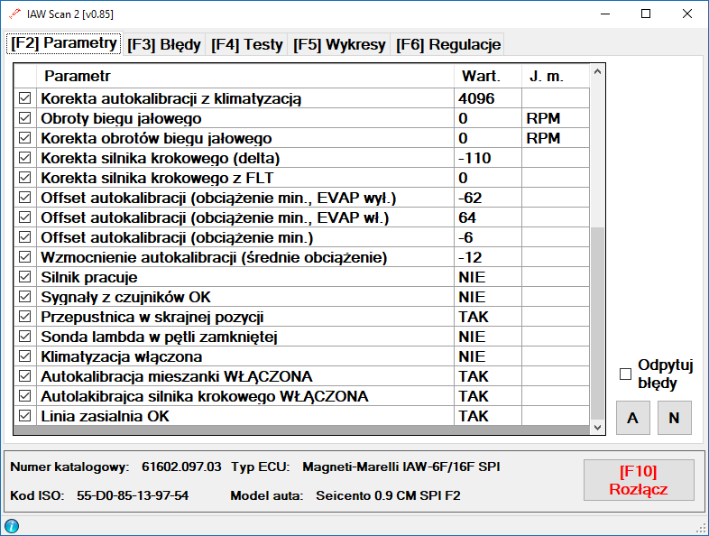

Witam, mam problem ze swoim bolidem. Od 2 tygodni samochód podczas przyspieszania muli nie przyspiesza, po rozgrzaniu jest ok. W ostatnim czasie wymienione świece, przewody, sonda lambda, cewki. Sprawdziłem komputerem temp jakie wyświetlają czujniki czyli czujnik temp cieczy jak i termistor w przepustnicy pokazały tą sama wartość. Komputer nie wyrzuca żadnych błędów. Dodatkowo załączam zrzuty ekranu programu. Dzięki za jakąkolwiek sugestie.
