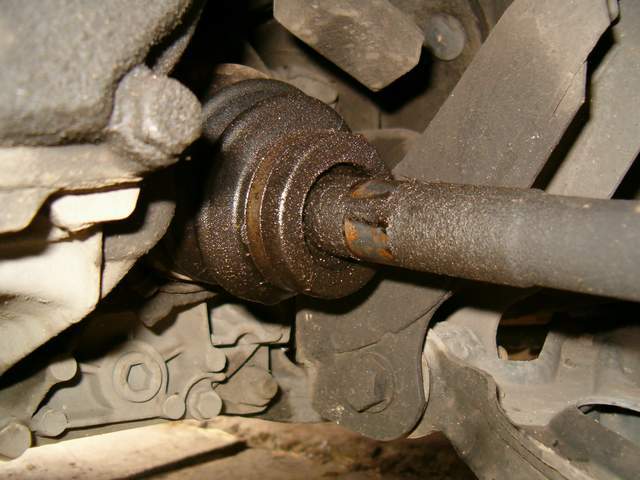

UWAGA:
Ciekło mi ma półosi, wyglądało na to że trzeba bedzie go koniecznie wymienic.
Plamka na postoju się robiła całkiem spora.
Po oględzinach stwierdziłem że może to opaski zaciskowe (oryginalne, zaciskane) słabo trzymają.
Kupiłem w sklepie dwie zwykłe opaski (takie na śrubokręt zaciskane), stare poszły do kosza a nowe na mieszek.
Wniosek:
Zanim zabierzesz się za wymianę uszczelniacza sprawdź opaski zaciskowe.
Nie wiem z jakiego powodu ale stare oryginalne były/zrobiły się u mnie luźne.

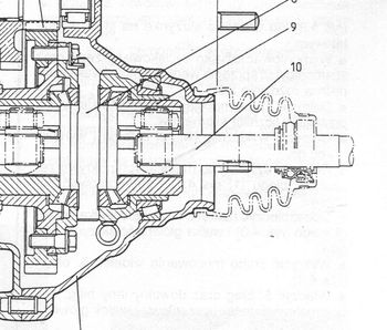

> Wyważenie nie ma znaczenia żadnego bo mieszek przegubu wewnętrznego
> sie nie kręci.
weź to udowodnij zlosnik.gif jakim cudem manszeta trójramiennego się nie kręci z kielichem.
> weź to udowodnij jakim cudem manszeta trójramiennego się nie kręci z
> kielichem.
spineyes.gif Bo kielicha nie ma w Fiatach (przynajmniej w moim).
W innych samochodach to i owszem.
> kielichem.
a co tu ma się krecic oprócz półosi?
... bo skrzynie są różne hehe.gif i w przypadku 1,6 manszeta jest na różnicowym.
> kielichem.
> Wynika że nie kręci się
Rys. 4.1. Przekrój poprzeczny skrzynki przekładniowej.
