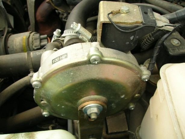

Powracam do tematu.
Jakiej produkcji jest ten reduktor? Elpigaz?
W zalaczeniu
Gdzie mozna dostac zestawy naprawcze?
I jakich informacji (fotki) potrzebujecie by okreslic typ instalacji.
Ps. Jak rozpoznacz czy jest kolektor plastikowy czy wymieniony na metalowy? Oczywiscie w Skodze Felicja 1.6.

Wiem ze jest to II gen.
A teraz kto jest producentem reduktora?
Tomassetto? - jezeli tak to na allegro kompletny kosztuje (reduktor oczywiscie) 170 pln(http://www.allegro.pl/item110032124_promocja_reduktor_do_gazu_tomasetto_parownik.html)
a zestaw naprawczy 90 pln. (http://www.allegro.pl/item110607054_kpl_naprawczy_tomasetto.html)
Czy nie lepiej w tym przypadku kupic nowy? a stary komus opchnac? powiedzmy ze za 50 pln. roznica jest wowczas mniej wiecej zestawu naprawczego?
dobrze rozumuje?
Ps. Czy ktos moze mi potwierdzic ze moj obency reduktor to wlasnie tomasetto?
