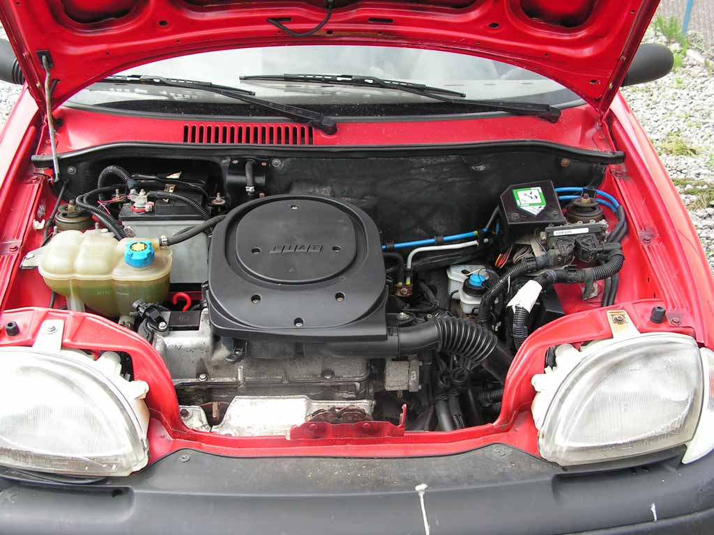

Niestety auto okazalo sie byc bite frown.gif -ma wymieniony prawy reflektor, maska byla klepana i malowana, peknieta jest oslona kolektora wydechowego. Niestety nie jestem w stanie ocenic czy byl wymieniany lub naprawiany pas przedni. Czy pekniecie oslony kolektora moglo nastapic w wyniku stluczki ale bez uszkodzenia pasa przedniego?
Jesli by to byly wszystkie uszkodzenia to jest OK ale ogledziny bagaznika wykazaly pekniecia na laczeniu podlogi z nadkolami -niestety nie zrobilem fotki frown.gif . Czy takie cos jest objawem powaznego uderzenia czy tez moglo powstac podczas normalnej eksploatacji auta? confused.gif Dodam ze auto ma zalozony gaz z butla w miejsce kola i ma tylko zimowe opony na stalowych felgach -w zwiazku z tym moglo miec jakis nizszy i twardszy zawias oraz lepsze kapcie i opony.
Czy w SC na prawym blotniku (kolo akumulatora) byla jakas naklejka? Na zalaczonej fotce widac jakby ktos tam cos zerwal.

To dobra cena tylko szkoda ze byl bity....ale jak tylko lekko uderzony ze geometria i reszta w porzadku to sie oplaca Chyba ze bardzo Ci nie lezy ze jak byl juz drapniety ;p

Moj CC tez byl malowany i jezeli ten SC byl tylko lekko pukniety to nie ma problemu ale tam sa pekniecia pomiedzy nadkolami a podlaga bagaznika i to mnie martwi.
