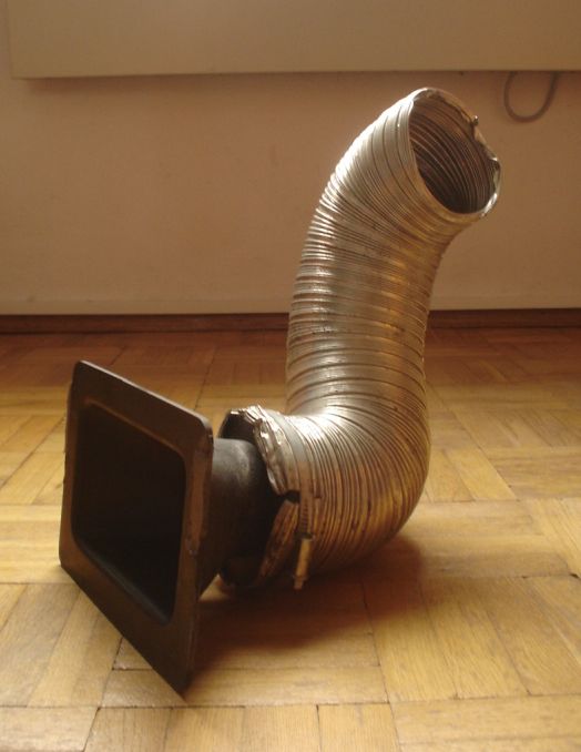

pierwsze foto nie moje, bo swojego z rurą kominową pod maską nie mam...
> mam...
> ale z zewnątrz mam - wygląda tak

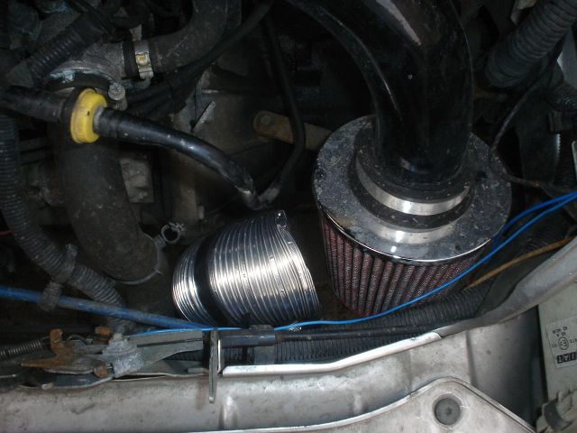

wlasnie IMO taka rura daje rade, i dostarcza powietrze i jednoczesnie odizolowywuje stozek od cieplego powietrza z silnika zlosnik.gif
pozdro
> pozdro
A co sądzicie o takich osłonach z tworzywa na sam stożek - osłaniają one tak 1/2 stożka od strony silnika - daje to coś?? Sprawy nawiewu na stożek to taka osłona nie rozwiązuje za bardzo.

Zakładaj flexa od zderzaka i w środek stożek. Pomaga szczególnie jak stoisz w korkach wtedy jest naprawde pomocne ...
Chyba tak zrobie. Innych sensownych i estetycznych rozwiązań nie widze

a ja mam taki patencik do dolotu Yankowego:/
W zderzaku wyciołem sobie dziurkę i wstawiłem profil wlotu z katalogu Jacky (co prawda kosztował 60 PLN, ale nie chceiałem zeby to brzydko wyglądało)... Niestety estetycznie też nie wygląda, bo mi sie za dużo kleju nawaliło... po czym po miesiacu odpadło..:) teraz mam przynitowane.. i jest git..:) wygląda dobrze i spełnia swoją role..:)
Nio i oczywiście nieśmiertelna rura od okapu..:)

fajnie ok.gif a nie lepiej było całą rurę lub jej większą część naciągnąć na stożek, tak od dołu ? hmm.gifzlosnik.gif
> fajnie a nie lepiej było całą rurę lub jej większą część naciągnąć
Kędzior
a jaką średnicę masz tej rury kominkowej zlosnik.gif ??

Kedzior a powiedz zdaje to egzamin ta rura kominkowa na stoze tzn domyslalm sie ze tak lepiej ciagnie to zimne powietrze?? bo ja na dniach zakladam dolot weglarskiego do mpi i wlasnie o czyms takim myslalem
Tej rury to kup około pół metra.. Ja kupiłem metrowej długości to mółbym jeszcze jednego seja w nią ubrać..:)
Myślałem nad schowaniem stożka w rurę, ale stwierdziłem, że da to mniej niż takie rozwiązanie, będzie działało tak samo jak seryjny filtr, bo zamknę go w puszce... jak bede stał to nie ma na niego żadnego dopływu powietrza... tylko to co zaciągnie przez rurkę.. rozumiem że stożek ma większą powierzchnię, ale musi mieć skąd zassać...

Miałem rurę fi13cm,naciągniętą na stożek - mniej więcej to co tu koledzy pokazują. Pare dni temu zdjąłem tak żeby zobaczyć różnice, i przykro mi stwierdzić(subiektywne odczucia) ale auto lepiej jeździ bez tego patentu(szczególnie dolne obroty), moge się mylić ale najlepiej potestuj sobie sam.
Moim zdaniem jest, powyzej 70 km/h autko troszkę lepiej przyśpiesza (porównywałem z seria 900 z i bez rurki)..zresztą im więcej powietrza tym lepiej.. od nadmiaru nic sie nie stanie..:)

znalazłem jeszcze fotkę tej calej wydumki, jak mi odpadła.. zanim jej nie przynitowałem do zdesia.. wygląda to tak.. rurki to wystarczy około 40 cm..
