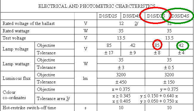

Znalezione:
D3S and D4S - HID bulbs?
D3S and D4S are mercury free versions of the D1S and D2x light sources.
They do not work with older D1x/D2x type ballasts because steady on voltage is only 36 V. Compare that to a D1x/D2x style, and u will see that voltage is 85 V. In detail, 42 +/- 9 V can be measured at a D3x/D4x bulb. They have same output, same life as D1x/D2x bulbs
Czyli bezrtęciowe palniki zasilane napieciem 85 V a nie 36 V, jak w przypadku D2S.
A tu dokument oficjalny UNECE:
http://www.unece.org/trans/main/wp29/wp29regs/99rv1am1e.doc

Wróć, znaczy się odwrotnie jest zlosnik.gif - normalne D2 mają 85 V, a D4 mają 42 V - ja pokręciłem.
Tak czy siak, nie są zamienne.

mam w aucie xenony na D2S ale padła mi przetwornica!!
I musze cos kupic i albo jedną przetwornice uzywke i zostac na D2S albo komplet na D4S!!Oczywiście pomijając kwestie finansowe to czy zamiana na TE !! Podkreślam że własnie TE (z aukcji) ma jakikolwiek sens tzn czy będzie to lepiej (ładniej lub efektywniej) świecić ???
> No to jeszcze powiedz które będa lepiej świecić ???
Obie żarówy mają takie same parametry świetlne - nie różnią się niczym. Podjejrzewam, że w D4 chodzi o ekologię - żeby rtęci nie było... A brak rtęci wymusza inne napięcie zasilania...
