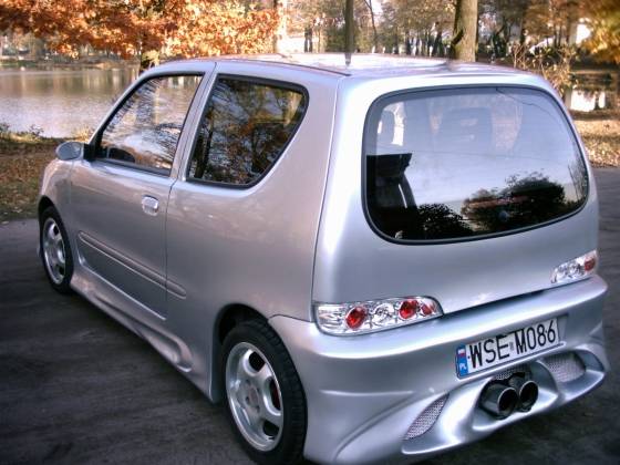

po pierwsze :
nie wierc otworow w miejscach orginalnych bo z doswiadczeia wiem ze poliestrowe sa troszku krzywe i otwory to po dopasowaniu trzeba wiercic:) bo inaczej wyjda ci takkkie fasolki a nie dziurki:)
a co do siatki to nic prostrzego
jak masz otwor to wycinasz z siatki troszke wiekszy fragment niz otwor w zderzaku i go poprostu tak zaginasz zeby trzymał sie na rantach miajsca na siatke a gdy juz ja dokladnie dogniesz to bierzesz np: klej do szyb Wirtha lub Forsha <ja tylko nimi kleilem i wiem ze sa bardzo dobre> i kleisz po wew stronie zderzaka:) w ten sposob kleju nie widac na zew samochodu a siatka trzyma sie bardzo dobrze:) oczywiscie do siatki przydaly by ci sie jeszcze opaski zaciskowe zeby przed klejeniem siatke na sztywno przypiac a po klejeniu po prostu je przetniesz:)
pozdrawiam

walo a ten tylni zdes to tez jest eba ??
bo ten to mi sie bardzo podoba szczegolnie jak ma sie gladki dupex
> panie to jest najseryjniejsza seryja
thehe tak jak ten badlook seryjnie blacha sie przeciagnela na swiatla.
seria panie seria
> swiatla.
> seria panie seria
> zderzak seria - poważnie mówie - tyle że z zaspawanym rowkiem
no i to mi sie w nim wlasniepodoba
