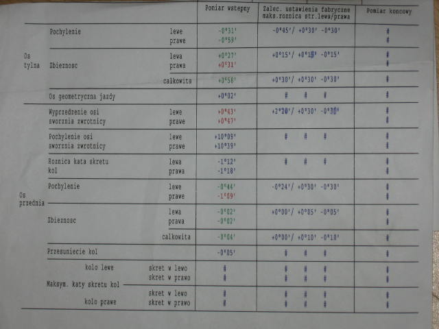

Masz prosze moj wydruk, spojrz na zalecane ustawienie fabryczne, nie ma czegos takiego jak norma +-3 biglaugh.gif Bzdur Ci nagadali cfaniaczek.gif
