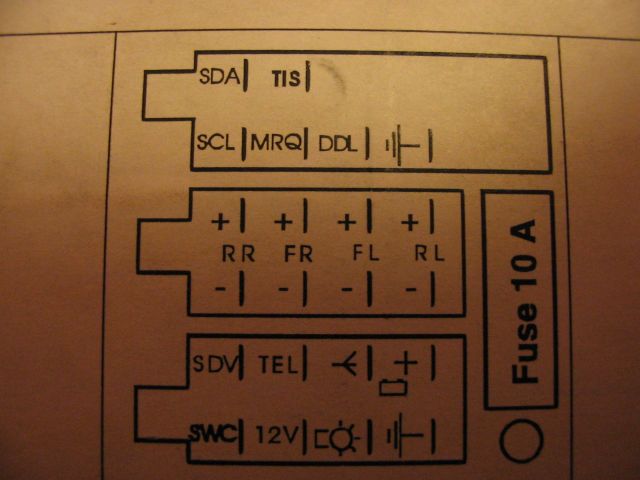

Proszę o pomoc a mianowicie chciałem podłączyć zestaw głośnomówiący pod radio VDO CDR 500 tak ążeby działało wyciszenie niestety niebardzo wiem w który przewód w radiu się wpiąć. Są tam takie przewody o oznaczeniach SDV, TEL, SWC pytanie brzmi który ???. WIem że logika nakazuje abym podpioł się w przewód oznaczony TEL. ale słyszałem że do tego radia można podpiąć telefon więc teraz nie jestem pewien czy to właściwy przewód. Proszę o szybką pomoc????

Przewód z zestawu głośnomówiącego do wyciszenia podpinasz pod TEL, a przewód do głośnika zewnętrznego mozesz obciąć i plus na głośnik podłączyć do TIS. Wtedy rozmowę będziesz miał przez głośniki radia.

Dzięki za pomoc, działa yay.gifbrawo.gif .

Cos u mnie tak. Pomeczylem sie, odlaczylem oryginaly glosnik Nokia z zestawu cark 91 i podlaczylem plusa z przecietego przewodu do TIS. Wszystko ok, ale na wlaczonym silnik jak dzownie to slysze obroty silnika w glosnikach. Nie bylo czegos takiego jak byl sam glosnik Nokia. Dlaczego?
może ten oryginalny głośnik miał jakiś filtr przeciwzakłóceniowy
No tak, ale ktos z tego watku podlaczal pod glosniki radiowe - tis - i chyba wszystko bylo ok.....
Czy drugi przewod - minus - należy gdzies poidlaczyc, czy tylko sam + pod tis?
nie warto podłączać się pod głosniki z radia .... bardzo często powstajei pogłos / echo (zbyt mała odległosć mikrofonu i głosnika)
najlepiej podłączyć się do głośniczka z zestawu głośnomówiącego - ja nie potrzuję stereo w czasie rozmowy telefonicznej grinser006.gif270751858-jezyk.gifgrinser006.gifhehe.gif
U mnie nie ma poglosu. Mam 6 glosnikwo w aucie i jest glosniej. Dodatkowo ppodlaczenie tis pozwana zglosnic radeim rozmowce. Jak jade autkiem w trasie np. 130, 140 km/h to nie slysze rozmowcy z oryginalnego glosnika. Dlatego sprobowalem z tisem. jak jest z tym - podpinamy godzies? jak zlikidowac szum/obroty silnika?
