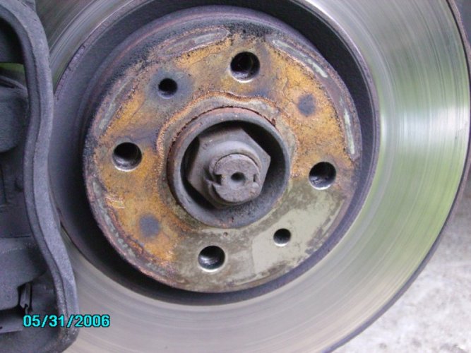

Co by tarcza nie rdzewiała
Nie wiem czy kiedyś już było.
Co wiosnę zmieniając felgi ze stalowych na aluminiowe miałem problem sciana.gif
z zardzewiałą tarczą w miejscach przylegania aluflegi.
Jesienią przed założeniem stalówek popryskałem tarczę sprayem z miedzią
(taki do hamulców).
Tarcza nie zardzewiała. Miedź nie spłyneła, nie wyparowała.
Po wytarciu szmatą była błyszcząca i nie trzeba było skrobać.
Zakładając alu też popryskałem co by było zakonserwowane,
Ćwiartkę pub2.gif między 3:30 wytarłem z miedzi.

Się nazywa np. miedź w areozolu.
Ja to kupiłem Wurth Cu 800 bo po drodze miałem sklepik.
Ale to było drogawe, zdaje się teraz 60 złociszków stoi.
Widziałem na stronie tutaj znacznie tańsze.
Zapytaj w najbliższym motoryzacyjnym, na pewno będzie.
