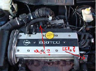

Gdzie krokowy i EGR w X20XEV ?
W załączniku fotka, może ktoś mi podpowie, opisze lub zaznaczy na fotce gdzie krokowy i EGR, musze wyczyścić i zaślepić i chciałbym być pewien. Zaznaczyłem czy to to ?? A i co z wtyczką EGR i wężykami. Pozdrawiam
krokowy masz dobrze zaznaczony a egr nie wystepuje na tej fotce , miejsce te jest zaslepione te które zaznaczyłś jako egr.
No ale jak występuje to w tym miejscu, prawda?? Wsadziłem blaszkę z puszki, na silinkon i przykręciłem zawór, tylko nie wiem co z wtyczką i wężykami, które zatkać?? ten co idzie do przepustnicy??? Zewrzeć jakoś przewody?? Czy krokowy mogę cały zanurzyć w nafcie na kilka godzin??

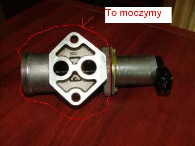

z zaworem egr robimy tak: podkładamy blaszke pod ten zawór a przewody i weżyki podłączamy normalnie do niego jak tego nie zrobisz to bedzie swieciła sie kontrolka silnika, silniczek krokowy mozesz moczyc i dwa dni tylko musisz odkreci silnik i moczyc ten element z dwoma otworami polecam wd40, fotka w załaczniku.

No i o to chodziło, teraz to już dokładnie wiem co czyścić, bo chciałem cały wsadzić w rozpuszczalnik smile.gif. Pozdrawiam i dzięki
