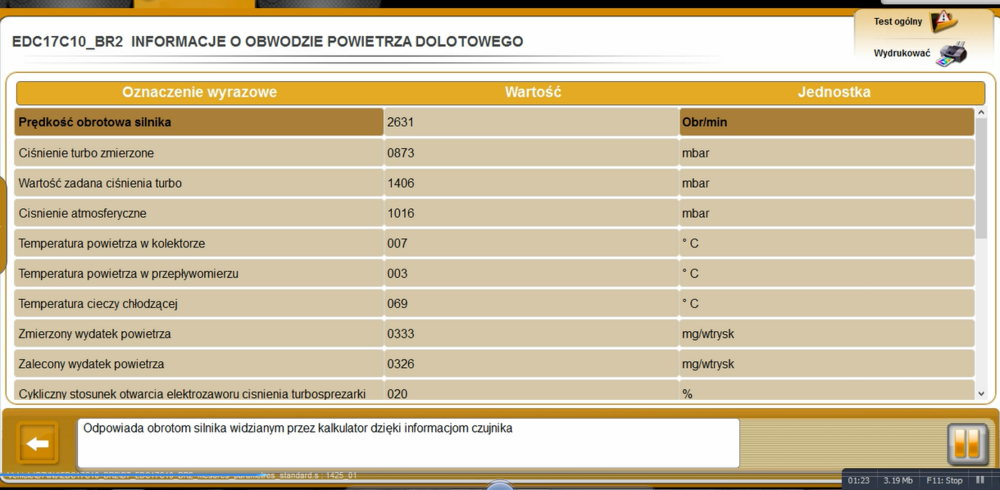

Podczas zwykłej jazdy auto zbiera się normalnie,ciśnienie zmierzone turbiny=ciśnieniu zadanemu oraz elektrozawór turbiny pracuje jak powinien-otwiera się i zamyka płynnie.
Problem pojawia się,gdy staram się utrzymywać auto na stałych obrotach- w tym momencie ciśnienie turbo leci łeb na szyję a elektrozawór jest otwarty tylko na 20-30%.Oczywiście jak przyśpieszę to wszystko wraca do normy.
Na biegu jałowym również często jest ciśnienie zmierzone o wiele niższe od zadanej chociaż zawór otwarty na 92%
Macie Panowie jakiś pomysł?
Auto to citroen c4 II 1.6hdi 92kM,turbina bez zmiennej geometrii,przepływomierz dąży do zadanej,fap nie zapchany,brak błędów
