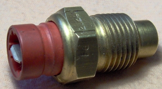

do wiekszosci fiatów pasuja czujniki z gwintem M16x1.5 np Facet 7.300 (sprawdz www.facet.it -> katalog) ja kupilem jego odpowiednik firmy Vernet za 17pln, w ASO mozna dostac 'oryginaly' ale troche drozej, na allegro tez sa (od CC700 ale gwint taki sam), od poloneza i lady rowniez pasuja,
kumpel zalozyl od CC700, ja tego verneta, oba sa troche dluzsze (ta czesc poza gwintem - patrz zalacznik) na wszelki wypadek dalismy podkladki miedziane i jest ok

moj czujnik tez byl dłuższy , tak jak u ciebie na zdjeciu,Ale zadnej podkladki nie dawalem, po prostu dokrecilem do konca. Nic nie cieknie wiec jest dobrze .

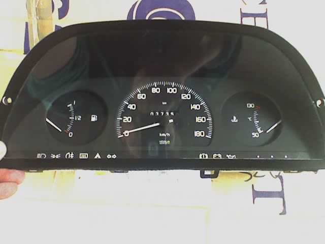

Wskazówka max pokazuje 50*C i nie chce więcej wskaźnik jest od 50 do 130*C. Po dotknięciu do masy wychyla się na maxa, ścieżki na zegarach mają wszystkie przejście, czujnik jest dobry . Wskazówka chodzi płynnie nigdzie nie zaczepia.
Wentylatot załancza się przy 89*C sprawdzałem wariometrem.
Przestawie wskazówkę ciut wyżej może coś pomoże inne pomysły już wyczerpałem.

Ja nie ustawie pionowo bo mam takie zegary:
No to poziomo, ma wtedy pokazywac 90*C

Ale w nich się nie zdejmuje tak wskazówki tylko trzeba wskaźnik zdemontować ,odkręcić śrubkę z tyłu i dopiero można wskazówkę wyjąć spineyes.gif

> wiem dokladnie czy sa czujniki pod dwa rodzaje wskaznikow -ale
> jesli by byly to mozliwe ze kolega ma zly czujnik ,nie pod ten
> wskaznik co aktulanie masz.
- wskazówka wychyla się około cm ponad 130*
- żarówki tam nie było, a ma być ??
- wskaźniki zmieniałem trzy: polonezowski, i dwa inne od uno
Jeszcze dziś wieczorkiem może podejdę posprawdzam wszystkie ścieżki może kolejnym razem coś znajdę.
nie zarowki ma nie byc, oczywiscie.
Ale juz tu inny kolega madrze napisal ,abys ustawil wskazowke na 90 stopniach czyli na srodku skali ,wtedy kiedy sie wlaczy wentylator chlodnicy.
to musi pomoc.
Jeśli chcesz problem załatwić w najłatwiejszy sposób (aczkolwiek nieprofesjonalny) to podłącz równolegle z czujnikiem potencjometr np. 5 kom. Rozgrzej silnik i kręcąc ośką utaw tak aby wskazówka była w odpowiednim położeniu. Zmierz opór potencjometru i wstaw opornik na stałe równolegle do czujnika.
Dzięki wszystkim 20.GIF,
bardzo zly pomysl, i nic on nie zalatwi,wrecz moze pogorszyc - kolega zamiast widziec przegranie silnika bedzie widzial temp 90 stopni..
A dlaczego :
1) polaczenie rownolegle do czujnika spowoduje :
bedzie zawsze wskazywac 90 stopni ,jesli temp silnika bedzie
mniejsz niz 90 stonpi, powyzej 90 stopni wskaznik powieniec w
miare prawidlowo.
2) polaczenie szeregowe do czujnika spowoduje :
do 90 stopni wskaznik bedzie wskazywac w miare dobrze, ale
wiecej niz 90 stopni wskaznik sie podniesie, makx wychyl;enie
wskaznika bedzie 90 stopni - nie bedziesz wiedzial czy sie silnik
przegrzewa.
DLatego nie polecam takich przerobek. Jest to niebezpieczne.
Zrob tylko to co ci napisalem, wiec :
kiedy sie wlaczy dmuchawa chlodnicy , a wlacza sie przy 90-95 stopniach ,ustaw wskazowke na 90 stopni ,i wtedy bedzie dobrze.
Aby przestawic wskazowke, przygotuj sie juz wczesniej, czyli wykrec zegary, trzymaja sie na dwoch srubach i na lince predkosciomierza. Odepnij wszsytkie wtyczki , zdejmij szybke przednia - trzyma sie na zaczepach od gory i dolu.
wtedy podlacz wszystkie wtyczki i odpal silnik.
jak zauwazysz ze sie wlaczyl wentylator, szybko sciagnij wskazowke i ustaw ja po srodku skali.
pozdrawiam

PAnowie,a ja mam takie pytanko,gdzie ten czujnik znalezc.Najlepiej dolaczcie fote,bo szukam,szukam i nie ma go frown.gif
nad bagnetem do kontroli oleju
Dzieki wielkie,ja szczerze myslalem,ze ten to jest od oleju.
a czujnik od oleju to jest ten przy filtrze oleju . pozdrawiam
