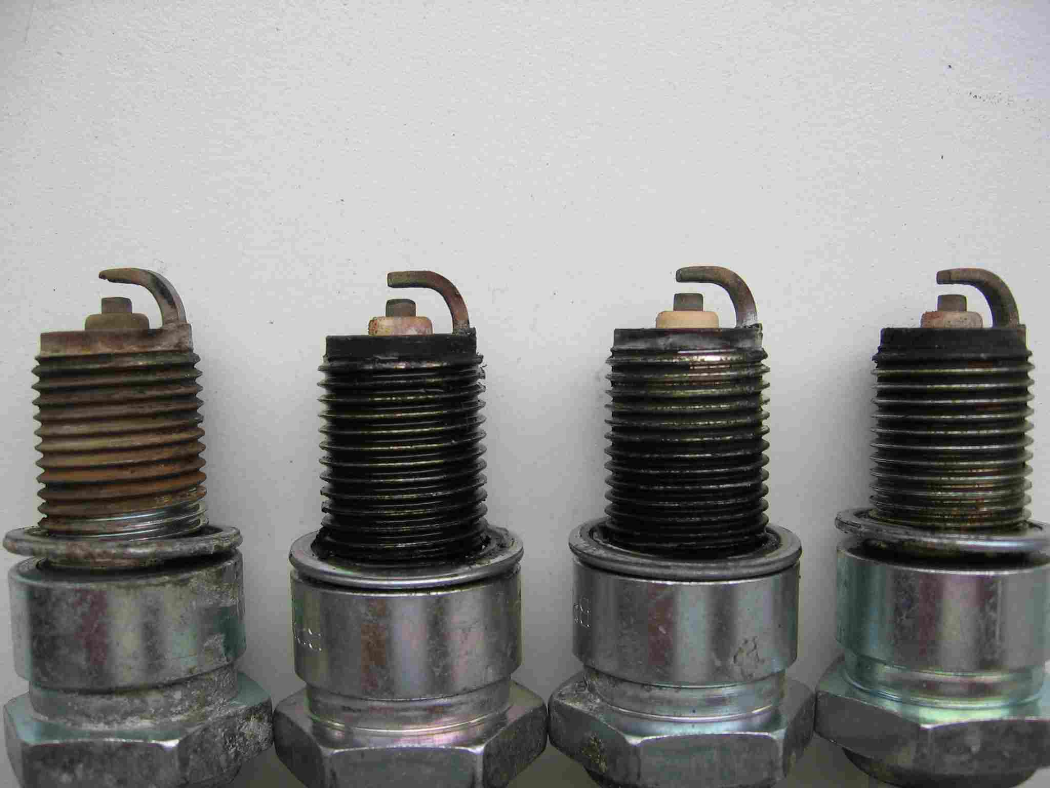

Witam!
Dzisiaj wykręciłem świeczki,bo przerywał po odpaleniu przez jakiś czas,potem już chodził dobrze.Ułożone tak jak były w silniczku.Chętnie poznam opinie na temat ich stanu,tzn czy stan zużycia ich jest w normie po ok 15kkm na LPG,czy coś nie tak?Dzięki za opinie.Pozdrawiam

Podłączę się do tematu.
U mnie świece (są dwie zeby.GIF ) wyglądają jak ta druga i trzecia,
czyli jedna jest biała, a druga ma lekki nalot.
Podobnie kolektor wydechowy:
jeden czysty, drugi czarny.
Co to oznacza?
Odstęp na świecach równy.
Może popychacz??
No wg mnie stan jest nienajgorszy tylko ta pierwsza od lewej na zdjęciu jest jakby coś nie teges - chodzi mi o to że dziwnie wygląda to z góry co wisi nad elektrodą. Jakby poszarpane było. No i tak jakby odległość była większa niż w pozostałych świecach. Sprawdź szczelinomierzem przerwe w tej pierwszej świeci od lewej.

A świece mogły by być w troche lepszych stanie, szczególnie martwi ta pierwsza, nadtopiona. Ustaw dobrze odstęp i najlepiej podjedź na jakąś regulacje silnika. Po jakimś czasie zobaczysz czy są efekty.

Dokaldnie ta pierwsza jest w najgorszym stanie ja bym ja wyminil z wzgledu na jej brak w czesci gornej, a jak nie to szczelinomierz i ustawic odpowiednia szczeline.
PS. wydaje mi sie ze ta druga tez ma troszke wieksza szczeline nizeli te dwie pierwsze od strony prawej

fakt, ta pierwsza taka "nadłamana" jest

o ile się nie mylę to 2mm

masz rację...

Ja bym wymienił wszystkie, bo jednej chyba nie ma sensu.
A odstęp elektrod do numeru silnika 3633974 to 0,7-0,8mm, a powyżej 0,85-0,95mm. Chyba, że dla LPG się zaleca inaczej.

Dzięki za wszelkie opinie.Faktycznie, ta pierwsza była w najgorszym stanie( nadtopiona boczna elektroda),ale wymieniłem wszystkie.Wczesniej jak wymieniałem to ta piewrwsza też była w podobnym stanie.Pozdrawiam.
