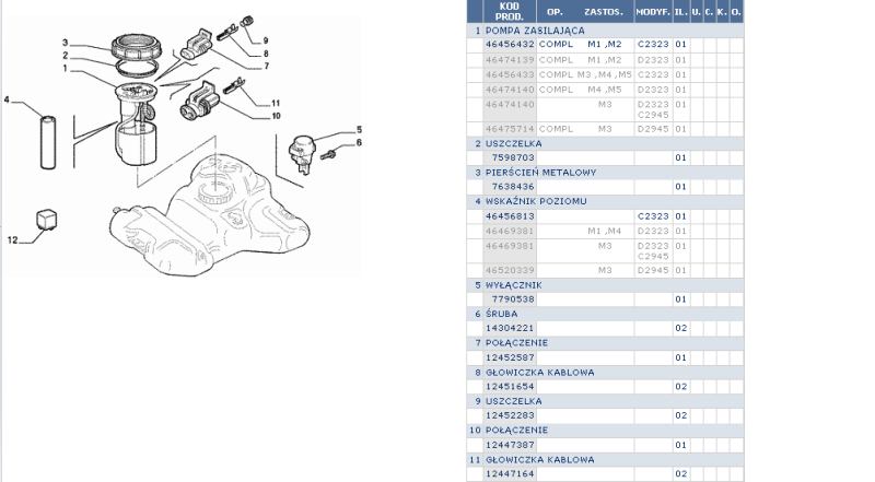

Prosz.....
nr. katalogowy: 46456432 ceny brak hmm.gif
