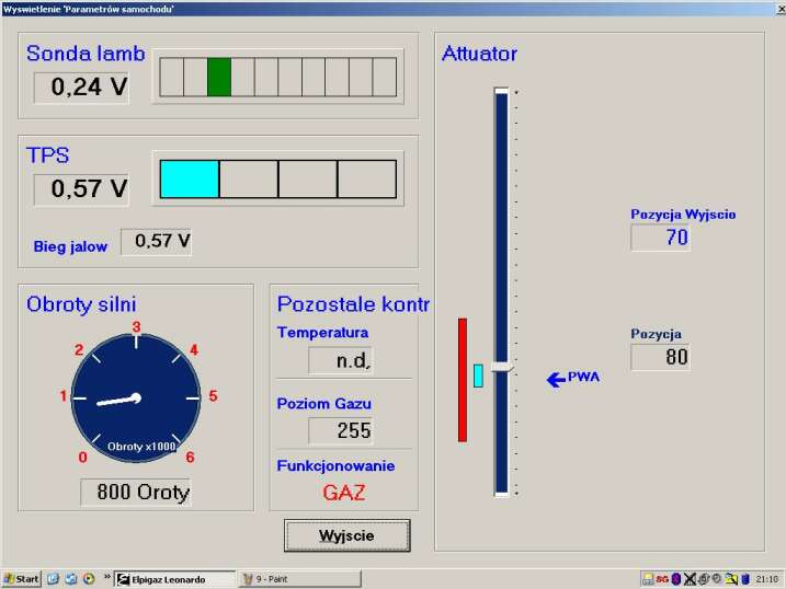

szukam osoby znającej sie na obsłudze przez pc gazu elpigazu leonardo,,,
własnie kupiłem koncówke do pc na allegro, sciagnąłem soft (okazało sie ze chodzi z softem leonardo pro) lecz niebardzo wiem co i jak tym regulować, nie wiem jak dokładnie powinno być???? zamowiłem juz nikser rybackiego i lada dzien wymienie parownik na lovato (mam stary holenderski AG), i zamin wszystko złoże do kupy chciałem sie poduczyć z obsługi tego softu, wiec szukam kogoś chetnego i cierpliwego biglaugh.gif oczywiście 20.GIF liczę na Waszą pomoc koledzy Białostoczanie smile.gif
zamieszczam fotke jak to u mnie wyglada na wolnych obrotach na postoju, auto rozgrzane i po paru minutach na wolych obrotach,,,,, 276965030-jalowydlugo.jpg

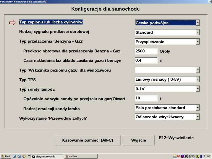

i jeszcze pare zrzutów:

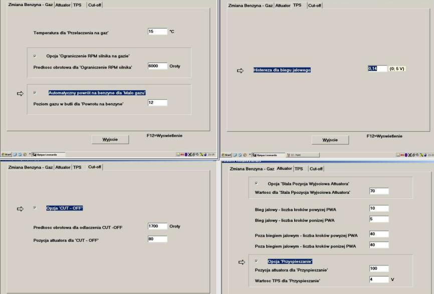

i jeszcze cos takiego ???????
