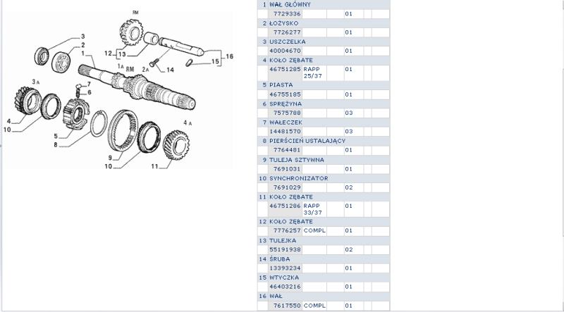

walek główny w skrzyni biegów
ile może kosztować taka cześć? szukalem ale nie znalazłem a wole nie kupować na szrocie tylko nowy

wg. EPERA wał główny to ten z nr. 1 symbol: 7729336
Cena: 686,57 zł
jak bys podesłał mi nr. nadwozia to bym sprawdził dokładnie, bo sa 2 wersje skrzyń....

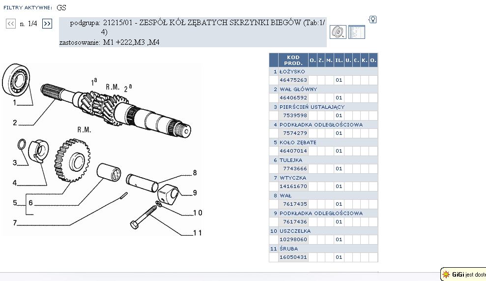

hmm.gif, niezbyt mądry ten EPER. Nadal twierdzi, że możliwe są 2 rodzaje. To ten drugi:
> To ten drugi:
Podobno sa 3 rodzaje skrzyń w 1,4, 513 i 2 wersje 514 (różnią sie m.in. wałkiem głównym) , tak mi tlumaczył mechanik jak skrzynie robiłem, ale dokładnie jakie są jeszcze różnice to nie wiem niewiem.gif
