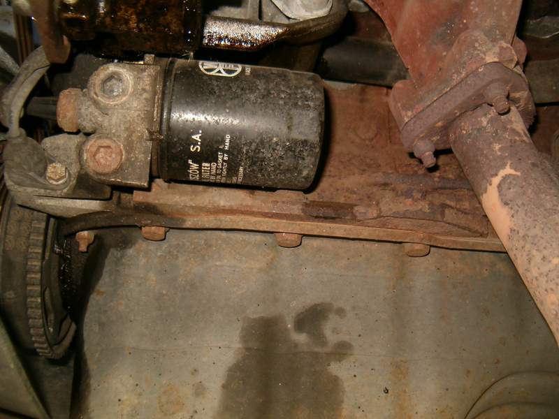

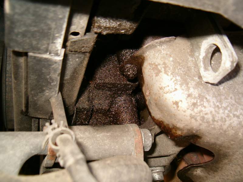

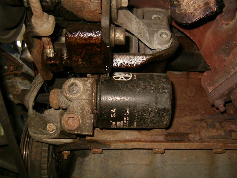

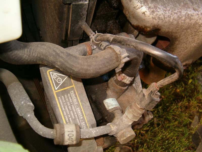

Tak to wygląda (załącznik). Póki co nie kapie jeszcze na ziemię, ale jest coraz bardziej mokro na korpusie. Jest to chyba olej. Wcześniej myślałem ,że to może płyn od wspomagamia kierownicy, bo ślady płynu ustrojowego były na pompie wspomagania. Ślady cieczy zauważyłem ponad rok temu, wyciek się powiększa, wydaje się że ubyło jednak trochę oleju z silnika (ciężko jednak jednoznacznie stwierdzić). Może ktoś z kolegów miał podobny problem. Co trzeba zrobić, ile kasy przygotować? Dołącze następne fotki (widok z góry i z dołu od przodu auta).

A nie lejeje się spod górnej uszczelki albo spod simeringu wałka?
Spróbuj lekko osłone paska zdjąć może tam coś zobaczysz.
Jest to chyba olej.
> bo ślady płynu ustrojowego były na pompie wspomagania. , wydaje
Pompa wspomagania też się ślini.
Wyeliminuj że to nie olej od wspomagania.Szmatka w dłoń dokładnie wyczyścić wszelkie obsmarkania i po kazdym powrocie do garażu oblukaj podejrzane narządy.
Ubytek oleju to normalka (chyba że w nadmiarze )
