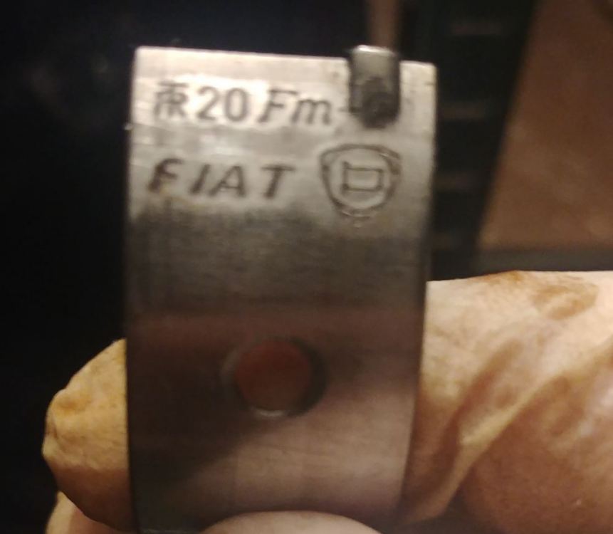

Hej,
rozebrałem sobie 1.4 16v, a tam w środku panewki o numerach 46556854, B520 6C. W internecie nie idzie nic takiego znaleźć, a jako, że są 3 grupy panewek głównych, to mam trochę zagwozdkę. Co to za ustrojstwo? Katalogi czegoś takiego nie znają... Wrzucam zdjęcia.
Jakieś pomysły?
To bardzo dziwna ta panda 1.1, z której mam silnik. Bo na imię ma punto, głowice 16zaworową, dodatkowo natryski na denka itp...
Wyobraź sobie, że potrafię wpisać numer z panewki w google, i jedyną rzeczą która wyskakuje, to ta niemiecka aukcja z ebaya. Nie wiem tylko, co one ma wg Ciebie udowadniać.
Są trzy selekcje panewek głównych, ja staram się dociec którą zamówić. Wyobraź sobie, że szukając po pandzie 1.1 też nic nie znajdziesz z tymi numerami.
Może są jakieś znaki/numery na wale/blok które informują o grupie panewek?
Nie pomogę ci, ale jako ciekawostkę powiem, że właśnie zamówiłem wał z Allegro, od silnika 1.2 8V 178B5000. Przyszedł w komplecie z tymi panewkami. Chciałem po nich dojść czy wał był po szlifie i trafiłem na ten temat. Twój wał ma takie same średnice czopów główne 48mm, korbowe 42mm? Interesujący jest ten chiński znak.

To nie mozna zmierzyc? A co w tym dziwnego ze wychodzi po numerze panewka z 1.1 jak sa takie same?
  • 5 miesięcy później...
Średnice czopów w 1.1 to: główne 44mm, korbowe 38mm. Więc naturalnie panewki też są inne.
