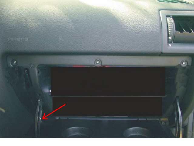

Ja także mam połamaną lewą prowadnicę klapy schowka (foto). Problem w tym, że nie posiadam tego połamanego elementu, gdyż poprzedni właściciel gdzieś to zawieruszył. Może macie pomysł czy można taką prowadnicę z czegoś dorobić? Nie widzi mi się kupno nowego schowka w ASO, bo przecież samej prowadnicy chyba nie dostanę?

I sam problem rozwiazalem. Klapa schowka sklada sie z 2 elementow sklejonych. Nalzety bardzo delikatnie podwazac i zrywac polaczenia klejowe. Nastepnie wypiac prowadnice z 3 zatrzaskow.
Co do prowadnicy to mozna ja kupic bez problemow w ASO, cena to ok 24 zl, jutro jade odebrac nowa wink.gif
Skoro mówisz, że można ją spokojnie dokupić to w postaram się kiedy wpaść do ASO wink.gif
Dwie prowadnice kosztuja 24,50, juz wymienione, teraz tylko pokleic klape.
