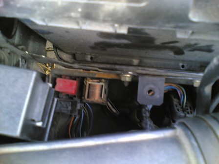

Dzieki za podpowiedz. otworzylem klapke i okazalo sie (patrz zdjęcie) że przekażnik jest w fatalnym stanie, bez obudowy, takze balem sie go wogole ruszac co by sie nie rozlecial. Wie ktos gdzie takie cudo mozna kupic i jakie ten przekaznik ma parametry (typ ?) zebym wiedzial o co pytac?

Czy ten przekaznik to nr 3?
