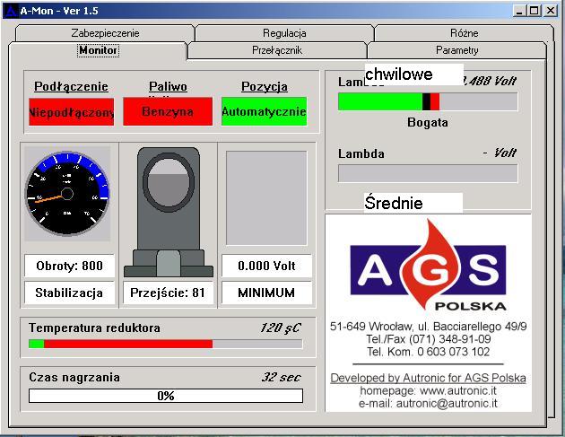

Czy ma ktoś może fotkę prawidłowego ustawienia takiej instalki. Byłem na regulacji bo moje punto pali 9-9,5 gazu i facet mówi że jest ok. Instalka ma niecały rok, wszystko nówka, reduktor Tartarini. Chodzi mi głównie o wykres składu mieszanki ubogo - bogato.
Górny pasek ma oscylować od bogatej do ubogiej tak aby na dolnym pasku (wartość średnia) wskazania utrzymywały się na wartościach normalna, z małymi oscylacjami bogata-uboga. Ja preferuję oscylacje bogata- normalna na pasku wartości średnich.

ma problem bo przy ustawieniach pokazuje mi ze mam za duzo powietrza ,gdzie to można zmniejszyć ? na reduktorze ze gdzies zasysa lewe powietrze ?
Komunikat ten pojawił się w okienku regulacja?
Na paskach wskazujących napęcie lambdy również pokazuje ubogą mieszankę?

tak

Komunikat w okienku "regulacja" pojawia się przy pierwszych ustawieniach instalacji i jeśli instalator jest dobrym fachowcem to powinien kombinować z regulacją aż uzyska mieszankę odpowiednią. U mnie ustawił to instalator i podchodził do tego ze trzy razy, bo wyświetlał komunikat o nadwyżce powietrza. Komunikat ten pozostanie prawdopodobnie gdy zmienisz ustawienia w innych zakładkach tak, że uzyskasz odpowiadającą Ci mieszankę.
Możesz wzbogacić mieszankę zmieniając w zakładce "parametry" wartość w okienku Parametry Silnika krokowego.
U mnie po podłączeniu się, mimo braku komunikatu o nadwyżce powietrza zobaczyłem że średnia wartość lambdy skakała sobie dość mocno i dłużej przebywała na ubogich wartościach. Wyregulowałem to zmieniając w zakładce "zabezpieczenia" prędkość otwarcia (w górę) i prędkość zamkięcia (w dół).
Generalna zasada którą ja kieruję się, to kręcąc śrubami na parowniku doprowadzić do oscylacji 0,2---0,8V na pasku wartości chwilowych, a dopiero potem dopieszczenie ustawieniami parametrów.
Jżeli nie możesz wyregulować to może mikser jest źle dobrany.

Masz instrukcję do a-mona?. Przede wszystkim musisz poznać przeznaczenie poszczególnych okienek regulacyjnych i parametrów tam występujących.
Poszukaj informacji jak przy twoim silniku i mikserze powinna być/jest najczęściej ustawiona pozycja wyjściowa attuatora. Różnica Maximum i Minimum nie powinna być większa jak 10. Jeśli nie znajdziesz wartości zalecanej PWA zostaw taką jak ustawił monter, przeważnie jest to ok 100 kroków, ale jak już tu wyczytałeś może być to wartość zbyt mała w niektórych przypadkach. Dalej to metodą prób i błędów doreguluj reduktor tak aby uzyskać oscylacje składu mieszanki.

W zakładce zastrzeżone podniosłem sobie próg zmiany mieszanki z 0.449 na 0.469. Taka wartość ustawiła się po kliknięciu przycisku do zwiększania. Ta zmiana pociąga zmianę w PARAMETRACH typ jazdy z normalnego na osobisty. Niewiem jak zachowa się regulator po ręcznym wpisaniu określonej wartości.
Otwarcie max----30
zamknięcia--------15
otwarcia min-----20
zamknięcia-------10
Prędkości zamknięcia zmniejszone do ok 2
prędkości otwatcia zwiększone do ok 6
Standartowo wszystkie były ustawione na 3,333
Prędkości zmieniałem po ustawieniu oscylacji mieszanki, tak aby wartość średnia lambdy była w miarę stabilna i oscylowała między bogatą i normalną, chwilami wchodzi na ubogą.

Ja ustawiałem tak:
1. przełączam na benzynę,
2. ustawiam próg zmiany mieszanki (w Zastrzeżonych) tak zeby był w środku oscylacji na benzynie ( reczne wpisanie działa bez problemów u mnie troche mniej niz próg Sportowy)
3. Reset MIN i MAX na 100
4. w Zastrzeżonych maksymalne i minimalne otwarcie na 100 dla MAXIMUM i MINIMUM.
5. przełączam na gaz
6. daje na ok 4000 obr
7. patrze w około jakiej wartości oscyluje krokowiec
8. daję obroty minimalne i reguluję parownik tak żeby krokowiec oscylował wokoło tej samej wartości co przy 4000
9. powtarzam punkt od 6 do 8 3 razy,
10. ustawiam RESET MAX i MIN na wartość krokowca która mi wyszła za ostatnim razem ( u mnie 87).
11. Przestawiam Skok krokowca z Osobistego na Długi.
i tylko pozostaje sie cieszyc jak pięknie auto śmiga
jeszcze tyko Wzbogacenie na 35 kroków i 650 ms ( troche dużo będę zmniejszał), i histereza TPS na ok 0,1 V ( przy delikatnym operowaniu gazem nie wzbogaca)
