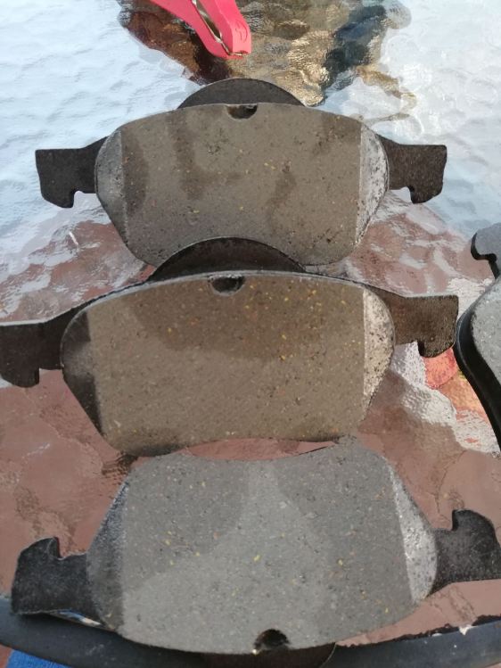

Cześć,
Znalazłem w swoich zasobach nowe klocki z 2016r, a że akurat szykuje mi się wymiana wraz z tarczami to pomyślałem, że wykorzystam.
Problem jest jednak z nimi taki, że leżały w kartoniku, który nasiąkł trochę olejem (buteleczka w jednej foliówce)
I teraz wyglądają jak na zdjęciu.
Zakładać ?
W dniu 24.09.2020 o 10:43, ANalfabeta napisał:
Cześć,
Zakładać ?
Można by zaryzykować po wcześniejszym moczeniu w benzynie ekstrakcyjnej albo zmywaczu do hamulców. Ale gwarancji, że będzie idealnie to chyba nikt nie da.
W dniu 24.09.2020 o 11:43, ANalfabeta napisał:
Zakładać ?
Nie
Mam nastepujace doswiadczenie. Zabrudzilem klocki w rowerze niewielka iloscia oleju, doslownienpare kropli. Zadne cuda, szlifiwanie, wygrzewanie, mycie roznymi siwaksani nie pomogly.
W rowerze nie ma takich temperatur, w samochodzie temperatura klocków i tarcz jest na tyle duża że wypali olej.
Nie
Podpisuje się pod tym.
Nie warto na tym oszczędzać.
