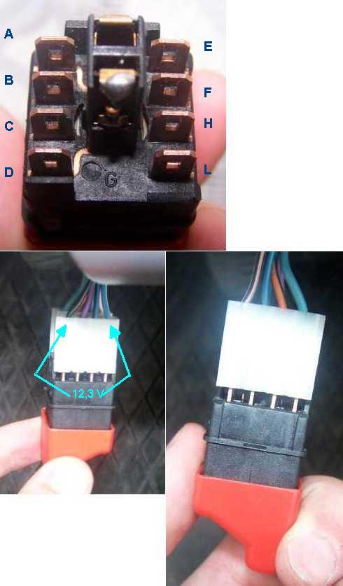

Mam mały problem z moim autkiem, nie działają światła awaryjne. Posiedziałem już trochę nad tym i nie mogę dojść dlaczego.
Sprawdziłem przerywacz (wsadziłem inny nowy) jest dobry, bezpieczniki też dobre. Po rozebraniu deski sprawdziłem kable dochodzące do włącznika świateł awaryjnych i tylko na dwóch kablach (na zdjęciu na zaciskach AD) było napięcie i tylko po włączeniu zapłonu. Nie mam pojęcia jak sprawdzić czy ten wyłącznik jest sprawny a nie chce niepotrzebnie wydawać 30 zł na nowy. Które ze styków po włączeniu wyłącznika powinny być zwarte ? Miernik pokazuje zwarcia na stykach B i C po lewej stronie i na wszystkich (E,F,H,L) po prawej.
Proszę o pomoc i poradę gdzie mogę jeszcze szukać problemu. Bardzo bym nie chciał rozbierać całej deski frown.gif. Dodam że problem pojawił się po założeniu radia do Agenta ale czy to może mieć jakiś związek z kierunkowskazami ?

źle podłączyłeś radio!! z wiązki do radia wychodzi fioletowy kabelek, musisz go połączyć z +12
dokladnie tak jak napisal kolega... zlosnik.gif fioletowy pod +
> dokladnie tak jak napisal kolega... fioletowy pod +
Wielkie dzięki Panowie bow.gif , pomogło !!!
bananaevil.gif Światła awaryjne znowu działają
