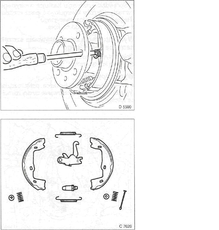

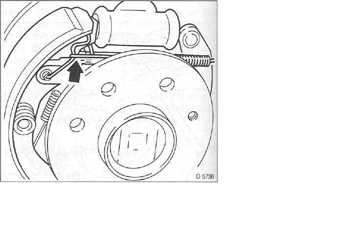

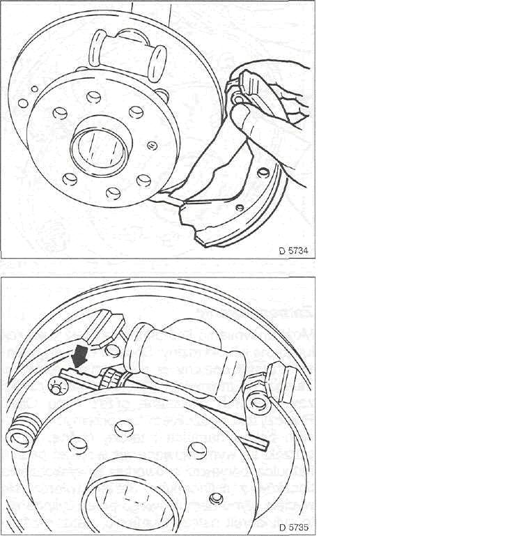

Witam. Odkąd założyłem nowe szczęki to ciągle spada mi zapadka na samoregulatorze. Czy może powiedzieć w czym jest problem?
Widocznie coś źle założyleś, musisz jeszcze raz rozebrać i sprawdzić te sprężynki i blaszki czy wszystko siedzi na swoim miejscu
Zwróć uwagę na spłaszczenie przy samoregulatorze, z jednej strony ma dwa wycięcia - właśnie ta strona musi być do zamocowania blaszanej zapadki, oraz zapadka musi być ściągana do dołu sprężyną pionową.
Druga możliwość to źle założony bimetal (tj ta blaszka na samoregulatorze taka prostokątna - po jej zamontowaniu część która wystaje musi być skierowana do środka osi żeby nie haczyłą o nią zapadka)
