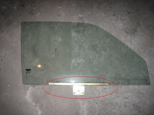

no więć chce kupić nowe szybki do sc bo moje są strasznie zrysowane sick.gif (elektryka) czy da rade wyciągnąć starą szybe i wstawić nową do wspornika ?? Inaczej czy dam rade sam ?

co do szyb to nie powiniens miec problemow po zdjeciu tapicerki szyba trzyma sie na 2 srubach m6 , co do gwintowania piasty nie wypowiem sie, co do silniczka jak ostro zasmierdzialo to raczej powiedzial ze ma dosc z reguly najpierw zaciera sie mechanizm wskutek czego silniczek ma zaduzy opor i topi sie w srodku

ale ona jest wciśnięta jakby do takiego trzymaka(łopatologicznie biglaugh.gif)
> ale ona jest wciśnięta jakby do takiego trzymaka(łopatologicznie )
jesli chodzi ci o szybe to po odkreceniu jej od podnosnika opuscisz korbke w dol i sama wyskoczy
Jemu raczej chodzi o ten metal w którym szybka jest osadzona ... no więc wszystkie jakie widziałem do kupienia były już z tym metalem. Nie wiem czy można kupić gołą szybkę hmm.gif
można i jest tańsza nówka po 25 złociszy biglaugh.gif tylko jeszce nie wiem czy atermiczna ale ja przednie i tak mam przyciemnione także mnie to zwisa pytanie czy ją tam wsadze

> patrz biega o to
Ale wygląda mi to na pracochłonne, trza by stare wydłubać i nowe jakoś tak umocować, żeby nie zostały jak dasz w dół rotfl.gif Klejem do szyb ? Też kosztuje parę złotych ... te z metalem kupi na szrocie za 30-40, jakoś podobnie na Allegro bedą kosztować ... sam potrzebuję lewą, ale chwilowo brak keszu icon_rolleyes.gif

jakim szrocie panie ja znlazłem za wysyłką po 35 zł za sztuke nówki nie uzywane z mocowaniem tym przyklejonym
No to dobra cena,daj namiar na priva plissss... tym bardziej nie warto się babrać z klejeniem tych po 25 zyla ... te 30-40 to ceny z krakowskich szrotów angryfire.gif 50 za szt. chce jeden koleżka z c-mani, plus przesyłka wink.gif
tu masz aukcje kliken machen i zagadaj do gości mnie powiedział że za 35 z trzymakiem ma i pośle mi normalnie przesyłką tlyko maila musisz mu wysłać siakiegoś ale ja dalej nie wiem czy to są białe zwykłe czy atermiczne sick.gif ale z tą cene jak za nówki dla mnie mogą być białe devil.gif
EDIT: Niestety są białe frown.gif ale ja przyciemniem je i tak więc mi to wisi palacz.gif
Buuuu ... mnie potrzebna atermiczna, folii jak na razie nie uważam jezor.gif
