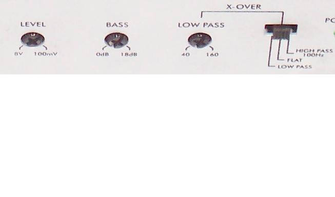

Jak poustawiać wzmaka?
Czy moglibyście mnie poinformować jak powinny być poustawiane te potencjonometry i przełączniki we wzmaku Blaupunkt 200GTA o parametrach
Moc RMS 2 X 45 WAT
Pasmo przenoszenia 10-55.000 Hz
Sygnał/szum > 85 dB/A
Stabilność przy 2 Ohm
Czułość 0,1 - 8 V
Low Pass 40-160 Hz regulowany
High Pass 100 Hz włączany
Bass Boost 0/18 dB, regulowany
(zdjęcie w załączniku)
do współpracy z głośnikami Helix Blue 62 MK II o parametrach
-rozmiar 165 mm
-typ: zestaw 2-drożny
-moc ciągła/szczytowa 50 W/100W
-skuteczność 91 dB
-pasmo przenoszenia 60 Hz - 22 kHz
Którym pokrętłem mogę kręcić według własnego uznania, a którym nie powinienem.
Z góry dziękuję za pomoc i pozdrawiam
Co to za wzmak?(ile ma mocy RMS na kanał)
Level na jakieś 1/2(może mniej, jeżeli wzmacniacz ma więcej mocy niż głośniki)
Filtrów nie włączaj, bo 100 Hz na przód to imo za wysoko.
Bass - ja bym dał na 0 , ale właśnie nie jestem do końca pewny czy czasem """neutralnie""" to to nie jest na tej białej kropce na środku.
