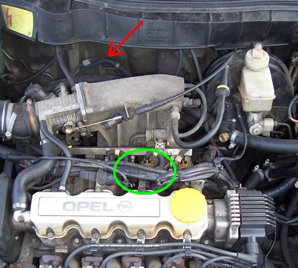

Miałem taki sam problem jakiś miesiac dwa temu i tez zrobiłem o tym temat zlosnik.gif
u mnie ciekło z przewodu powrotnego
pojechałem do kolegi na "tunel" i wymienilismy na jakiś co znalezłem u niego w smieciach (pasował średnicą otworu)
Czerwona strzałka przewody paliwa
Zielone: z tego miejsca lała sie bezołowiowa a dokładnie za tymi przewodami na zdjeciu nie widać, na jednym z przewodów jest takie kółeczko.
