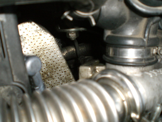

wczoraj sobie myje auto, otwieram sobie machę co by poziom płynów posprawdzać a tu nagle taki WIDOK buu.gif
turbina cieknie, cholera najlepsze jest to ze nie poci sie cala cieknie gdziej z jednego miejsca... moze uszczelka, oze niedokrecona niewiem.gif
ma ktoś pomysła jak tanio we własnym zakresie to zrobić?
700 stowek przed wakacjami nie kwapi mi sie wyszarpać na jej regenerację oslabiony.gif jak to wygląda na foto

Witam troche mało poglądowe te zdjęcia ale wiem ze trudno jest tam dojsc ręką a co dopiero aparatem
Moja sugestia : moze cieknie na przewodach doprowadzajacych olej do smarowania u mnie tak teraz jest ze turbinka dziala dobrze ale na przewodzie odprowadzajacym olej jest lekki wyciek i od dolu turbina jest mokra ... moze cos sie poluzniło obadaj dokladnie z kad ten przeciek ... a czy wyrzuca olej rurą wydechową jak wejdzie w wyzsze obroty? albo moze jakas nadmierna ilosc oleju pojawiła sie na drodze turnbina -> intercooler?

z przewodów raczej nie, patrzyłem wczoraj i to cieknie ze ''ślimaka'' od strony łączeń śrubowych. Śrubki trzymają wszystko wsio ok oprócz tego wycieku. Wyciek raczej delikatny głownie sika na to aluminium co pokazałem. Auto idzie normalnie, nic nie dymi z tyłu nawet przy ostrej gazówce... niewiem.gif
