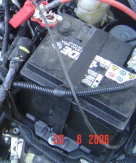

Gość SYSTEM Napisano 26 Czerwca 2006 Udostępnij Napisano 26 Czerwca 2006 Ponieważ mój padł poprzedniej zimy, mam zamiar coś z nim zrobić. 1) Wymiana. W Pandzie noPb bz klimy jest 175x175x190, dostępne są Centra Plus i Bosch Silver, oba 40Ah. Po wymianie plastikowej podkładki na taką z wersji z klimą lub z MJ pasuje AKU 207x175x190. Tutaj mamy większy wybór. Żeby nie przesadzić z pojemnością, można dać 44Ah, większość firm takie robi. 2) Wymiana elektrolitu czy co tam się robi. Oczko w moim aku zielone to było tylko po przeładowaniu zimą. W te upały teraz zrobiło się samo z siebie zielone. Poziom kwasu jest ok. Ale nie chcę czekać do zimy, żeby znowu się zaparł i nie zakręcił. Mam plan, żeby kupic Vartę 44Ah. Ale może ktoś mnie przekona, że szkoda na to kasy ? Da się jakoś aku podładować ? Napięcia na wolnych są ok, więc raczej ładowanie też. Poza tym teraz oczko jest zielone i nic złego się nie dzieje, ale nie chcę aku tylko na upały, chcę aku także na mrozy. Odnośnik do komentarza Udostępnij na innych stronach More sharing options...

michals Napisano 27 Czerwca 2006 Udostępnij Napisano 27 Czerwca 2006 > to zielone oczko to ma tylko charakter informacyjny i często się > psuje. > Ja się czaiłem na vartę (akurat do golfa, a nie do pandy), ale w > końcu przekonali mnie do centry futura o nieco większej > pojemności cena o wiele bardziej atrakcyjna niż varty , tyle że > do golfa weszłaby nawet 2x większa pojemność a do pandy z LPG > nie wejdzie nawet 55Ah bo jest za długi, trzeba przedłużyć pasek > (albo się go pozbyć) i wcisnąć CF01 50Ah wyższy o 15mm, po co > zaraz wymieniać podstawę. Trochę namieszałeś. Akumulator w Pandzie ma wymiary podstawy 175x175 i wysokość 190. W Pandzie z klimą oraz w MJ akumulator ma podstawę 207x175 i także wysokość 190. Pasek w obydwu wersjach jest taki sam i jest częścią metalowej podstawy przykręcanej do podwozia. W tej metalowej podstawie jest umieszczona plastikowa wytłoczka z kanałem spustowym do kwasu zakończonym wężem. Wersje Pandy w większym i mniejszym aku różnią się właśnie tą plastikową wytłoczką (poza altkiem ). Co do Pandy z LPG, to podejżewam, że użyłeś skrótu myślowego. Pewnie obok aku zamontowali ci kompa od LPG. Ja mam go w innym miejscu, więc nie ma problemu. Po zmianie wytłoczki plastikowej do Pandy wejdzie aku o wymiarach podstawy 207x175 i wysokości 190 mm, czyli np. wspomniana przez Ciebie Centra Futura CF01 > Ale najpierw pojechałbym do diagnosty i sprawdził czy rzeczywiście > akumulator jest padnięty, czy po prostu taki urok pandy. > U mnie drugiej zimy akumulatorek padł, ale się podniósł. Odnośnik do komentarza Udostępnij na innych stronach More sharing options...
michals Napisano 27 Czerwca 2006 Udostępnij Napisano 27 Czerwca 2006 > Trochę namieszałeś. Akumulator w Pandzie ma wymiary podstawy > 175x175 i wysokość 190. W Pandzie z klimą oraz w MJ akumulator > ma podstawę 207x175 i także wysokość 190. Pasek w obydwu > wersjach jest taki sam i jest częścią metalowej podstawy przykręcanej > do podwozia. W tej metalowej podstawie jest umieszczona plastikowa > wytłoczka z kanałem spustowym do kwasu zakończonym wężem. > Wersje Pandy w większym i mniejszym aku różnią się właśnie tą > plastikową wytłoczką (poza altkiem ). Co do Pandy z LPG, to > podejżewam, że użyłeś skrótu myślowego. Pewnie obok aku > zamontowali ci kompa od LPG. Ja mam go w innym miejscu, więc > nie ma problemu. to nie problem zmiana miejsca to kwestaia kilkunastu minut > Po zmianie wytłoczki plastikowej do Pandy wejdzie aku o wymiarach > podstawy 207x175 i wysokości 190 mm, czyli np. wspomniana przez > Ciebie Centra Futura CF01 fakt pomieszałem, katalog centry mnie zmylił jak będę zmieniał też pomyśle o zwiększeniu pojemności, bo jak widać w testach, to co jest na aku napisane czasem nie ma wiele wspólnego z rzeczywistością, w trzech wymienionych markach też :/ Odnośnik do komentarza Udostępnij na innych stronach More sharing options...
michals Napisano 4 Lipca 2006 Udostępnij Napisano 4 Lipca 2006 > to nie problem zmiana miejsca to kwestaia kilkunastu minut > fakt pomieszałem, katalog centry mnie zmylił > jak będę zmieniał też pomyśle o zwiększeniu pojemności, bo jak widać > w testach, to co jest na aku napisane czasem nie ma wiele > wspólnego z rzeczywistością, w trzech wymienionych markach też > :/ Wg jakiej normy są opisane Exide w Pandach ? Znalazłęm na allegro zdjęcie MJ z aku 50Ah i jest tam napisane 300A Odnośnik do komentarza Udostępnij na innych stronach More sharing options...
michals Napisano 4 Lipca 2006 Udostępnij Napisano 4 Lipca 2006 > Wg jakiej normy są opisane Exide w Pandach ? Znalazłęm na allegro > zdjęcie MJ z aku 50Ah i jest tam napisane 300A no pewnie według EN lub ICE a może SAE, ZN lub DIN ale czy tam na pewno jest 300? może 360? zdjęcie jest mało czytelne a na aku powinno być to napisane wg katalogów jest to EN Odnośnik do komentarza Udostępnij na innych stronach More sharing options...

michals Napisano 4 Lipca 2006 Udostępnij Napisano 4 Lipca 2006 > no pewnie według EN lub ICE a może SAE, ZN lub DIN > ale czy tam na pewno jest 300? może 360? > zdjęcie jest mało czytelne ja nie mam wątpliwości > a na aku powinno być to napisane > wg katalogów jest to EN wg katalogów exide nie ma aku 50Ah o długości 207 Odnośnik do komentarza Udostępnij na innych stronach More sharing options...
Rejmi Napisano 4 Lipca 2006 Udostępnij Napisano 4 Lipca 2006 > zapewne chodzi o maksymalny prad - jaki jeszcze moze z siebie wydusic > aku Tak, tylko, że mierzy się to na dwa sposoby, dające bardzo różne wyniki, któych nie da się bezpośrednio przeliczać i porównywać. Odnośnik do komentarza Udostępnij na innych stronach More sharing options...
michals Napisano 4 Lipca 2006 Udostępnij Napisano 4 Lipca 2006 > ja nie mam wątpliwości > wg katalogów exide nie ma aku 50Ah o długości 207 w takim razie wygląda na to, że te akumulatory robią specjalnie dla fabryki fiata, pewnie po specjalnej cenie, tanie i kiepskie Odnośnik do komentarza Udostępnij na innych stronach More sharing options...
