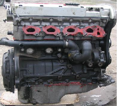

Jakie Macie Koledzy miski olejowe, chodzi mi o silniki 1,8 2,0 , Niedawno pisalem, że wymieniałem silnik, Wcześniej miałem C20XE z aluminiową miską (głębsza od strony skrzyni), a wstawiłem X20XEV z Omegi B, a tam miska odwrotna, tzn głębsza od strony rozrządu, no i zamieniłem smok, blachę, i zamontowałem od C20XE aluminiową (chyba lepsze chłodzenie, co nie), no i pojawił się problem z dwururką, bo ta oczywiście pasowała do tej metalowej michy z Omegi ( spineyes.gifodwrotna), Posztukowałem, pospawałem, dorobiłem dwururę food.gif, ale zaczyna się przepalać i chcę nową, pytałem w sklepach, to w katalogu nie ma do wyboru lewa lub prawa smile.gif, ale zauważyłem że silniki 1,8 od Astry GT mają taką jak potrzebuję, tylko czy na uszczelce będzie pasowała????? No i nie mają wyjscia na sondę lambda, ale można zrobić. Macie jakies inne pomysły:( confused.gif
Co nikt nie ma dwururki w Astrze??? nono.gif Piszcie co macie, podobno w Astrze X20XEV była jakas miska dwuczesciowa, prawda to?? niewiem.gif , Muszę cos zrobic, najlepiej dobrac od innego silnika, ale oryginalnie giętą. Ta moja sztukowana długo nie pochodzi oslabiony.gif

To w koncu szukasz miski czy dwururki ?? smile.gif Mam X20XEV to jutro przyjze sie dokladniej temu. Z tego co zwrocilo moja uwage i moge z glowy powiedziec to fakt, ze na misce mam radiator, ale to pewnie nic szczegolnego choc ja spotkalem sie z tym dopiero w tym samochodzie.
