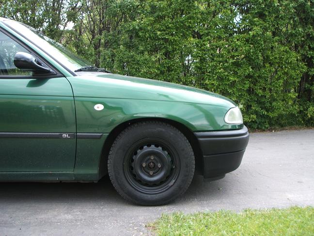

> moze taka fotka troche pomoze
O dzięki, miałem pare zdjęć ale pod kątem... a tu dam tak mniejwięcej jak na fotce i będzie! przeca mi nikt nie będzie z linijką do okoła auta latał.

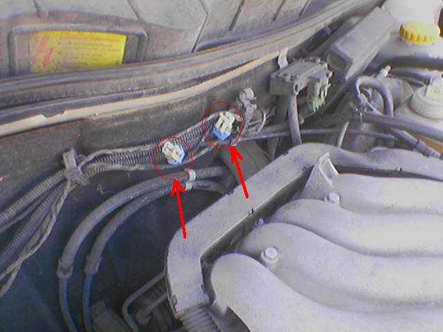

Ja montowałem w zeszłym roku przy wymianie błotnika ,zresztą powodem też było to że mam zamontowany hak. Szablon z otworem wziołem z innej asterki która miała fabrycznie wstawione migacze -jeden bok karteczki przyłożyłem do końa błotnika a drógi bok do zagięcia błotnika i potem wymacałem otwór migacza i go obrysowałem następnie odrysowany otwór wyciołem, reszte robił mi lakiernik .Kabelki poprowadziłem od przednich migaczy ale nie potrzebnie bo niedawno na forum dowiedziałem się do czego służą kabelki wraz z wtyczkami które znajduja się przy podszybiu w komorze silnika (zobacz załącznik ).podobno nie wszystkie modele asterek to mają ale to są przewody do migaczy montowanych w błotnik . A o tych otworach co piszesz to nimi przeprowadza się kabelki.
O tych kabelkach to ja wiem ale szukałem usilnie i nic, więc pozostanie pociągnięcie nowych z kierunków.
