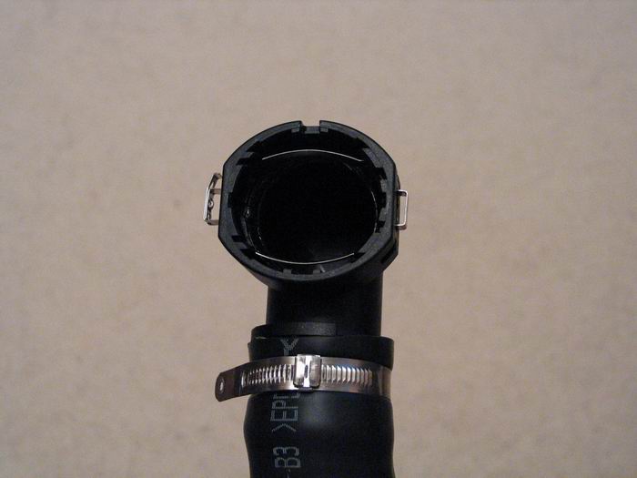

Po ostatnio wykonanym przeglądzie zostałem poinformowany o zapoceniach przy wejściu przewodu gumowego do chłodnicy w dolnej części. Nie chcę wnikać, czy przypadkiem nie jest to wina mechanika, niech tam !!! W związku z tym zacząłem uważnie obserwować samochodzik. Kilka razy zauważyłem, że rano w garażu na betonie mała mokra plama. Po podniesieniu maski i dotknięciu złączki pomiędzy gumą a chłodznicą miałem mokrą rękę, wyraźnie jakby coś z tego miejsca kapało. Mam teraz dylamat nie wiem czy to plastikowa złączka, czy chłodnica. Stawiam na złączkę.
I tutaj pytania do ekspertów:
1) Jeżeli to złączka, to czy nie wiecie, gdzie taką złączkę można kupić poza ASO. W ASO panowie chcą prawie 100 PLN wraz z przewodem gumowym bo inaczej nie sprzedają.
Załączam rysunek złączki autorstwa któregoś z kolegów z autokącika. Moja jest prawie taka sama tylko, że ja nie mam kolanka a łączenie jest w linii prostej.
2) Czy to możliwe, że popuszcza chłodnica. Jak sprawdzić, że z chłodnicą jest cos nie tak opierając sie na czymś innym niż ubytek płynu chłodzącego. Czy są jakieś standardowe objawy: np. zacieki w miejscach ... itp.

Z tego co się orientuję, to tego przewodu poza ASO chyba nie kupisz. Musiałem go też wymienić, bo jakiś palant, który zmieniał płyn chłodniczy zepsuł go i wszystko skręcił drutem. Tak to wyglądało. Może zawile trochę opisuję, sorry. Przewód kosztował dokładnie 95 zł a wymiana trwała 15 min.
Załączam schemat układu chłodzenia silnika 1.4. Sprawdź jaki numer katalogowy części jest Ci potrzebny i podzwoń po różnych ASO.

Właśnie zakupiłem tzw. tuleję giętką element nr 2 na załączonym powyżej rysunku. Cena 95 PL + 8 PL opaski + silikon + trochę płynu do uzupełnienia i w sumie 160 PLN. Zadzwoniłem do znanego ASO i zapytałem, czy nie wymieniliby na co gość powiedział czemu nie, bardzo chętnie. Pytam ile, spec odpowiada 200 PLN (oczywiście sama robocizna). Pozostawiam dalej bez komentarza bo k..wami sypać nie chcę.
Postanowiłem, że wymienię sam !!!
