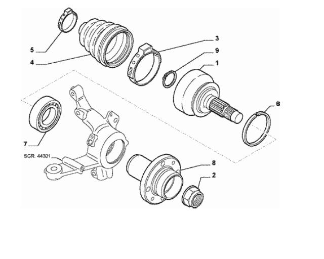

Czy da się wymienić to nie wiem, ale jest dostępne samo (wg EPR)
nr 92403013 za jakieś 260 pln.
Były zmiany napędu ale łożysko zostało to samo.
Jeżeli dobrze zrozumiałem, o które łożysko chodzi.
Na rysunku nr 7, tak? Nr 8 to jest piasta.
tylko że to jesł łożysko koła, a nie podpory półosi mam ten program i niema tego w fiacie zgodnie z technologią wymieniają całą półoś w górka-auto powiedzieli że podczas rozbiórki mogą zobaczyć jakie to łożysko i spórbować dobrać coś z pobliskiego sklepu z łożyskami powiedzieli że szacunkowy koszt z robocizną około 300zł to już nie 503zł +robocizna.

Prawdopodobnie nie będzie pasować. Producenci samochodów dbają o te rzeczy. Najczęściej różnica ok 1 mm, nie do pokonania prostymi środkami.
