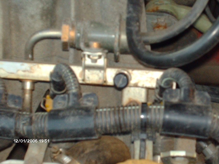

a co to takiego?
to czarne pokrętełko co to takiego? jak to odkręce to tam jest coś jakby zaworek do czego to służy
to zaworek do upuszczania ciśnienia paliwa z listwy wtrysków.
czy jego się coś reguluje jak sprawdzic czy to ciśnienie jest ok
według mnie w tym miejscu podpina sie manometr i sprawdza sie ciśnienie pod tym plastikiem jest zaworek podobny so wentylka rowerowego zlosnik.gif
radze nie odkrecac u mnie ze zaworka lecialo i chcialem kupic nowy to powiedzieli mi ze to koszt ok 98zl wiec dorobilem srubke wkrecilem i ok.gif a nie odkrecac dlatego bo bardzo slabe gwinty te zaworki maja tongue.gif
