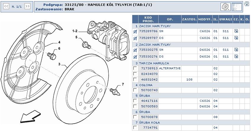

Pytanie mam czy może ma ktos manual jak rozebrac hamulgi tył i czo do tego potrzebne jest
prosze ślicznie
Po zdjęciu koła odkręcasz w sumie chyba 4 śruby i masz wszystko na wierzchu. Na pewno 2 sztuki oznaczone numerem 5 na rysunku. Nic trudnego. wink.gif Czyścisz klocki i prowadnice, smarujesz miejsca styku smarem miedzianym i składasz. Roboty na 15 minut na koło. ok.gif
